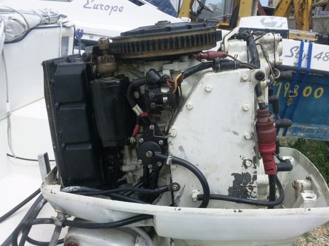

je me nome sebastien et je vient d'acquérir un open stip 480 équipe d'un johnson 60cv ou la vro a été supprimé , j'aurais aime avoir votre retour sur ce type de moteur car je suis  plus habituée au yam et savoir ou je pourrais me procurer la doc technique pour l'entretien car je n'ai rien trouvé sur le net.

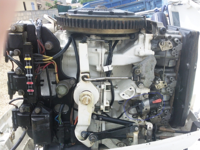

    Apres inspection du moteur je ne trouve pas la plaque je pense qu'elle ni est plus donc voila mon souci j'ai peut etre trouvé une doc mais le vendeur me demmande le numéro anisi que l'année du moteur les seule elements que je connais 60cv johnson ou la vro a ete demonter et remplacer par une pompe simple.pouriez vous me dire a quoi sert la piece entouré sur la photo.
    merci d'avance.

    et la derniere!
  • jean-mi
    jean-mi
    Inscription : 22/05/2006
    Messages : 19
    Le 14 juin, 2011 - 16:52
    salut,
    la pièce entourée est le système qui fait office de starter, c'est une électrovanne qui injecte directement l'essence dans l'admission quand tu enfonces la clef
    le petit levier rouger, c'est le forceage en manu.
    jm

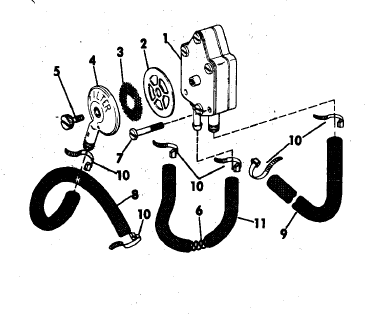

    bonjour seb13150 moi je recherche une pompe a gaz comme la tienne sur la photo est-ce-que tu peut me donner le numéro de model de la pompe merci beaucoup
  • forrever
    forrever
    Inscription : 21/12/2011
    Le 21 décembre, 2011 - 16:02
    Bonjour' à premiere vu, ton moteur doit être de 1986, il doit avoir un rapel du numéro de série sur le bloc moteur (une pastille alu frappée sur le carter moteur)
    Le 24 décembre, 2011 - 15:51
    n° pompe
    0385784 FUEL PUMP ASSY.
