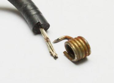

     Il y a  2 versions d'anti parasite : avec ou sans resistance dans l'anti parasite
    avec resistance   le cable H.T est vissé dans l'anti parasite
    sans resistance le cable est  clipsé sur un ressort interne dans l'anti parasite, et là parfois le branchement est à refaire car pas bon contact ,
    Donc vérifier le bon  accrochage du cable H.T dans l'anti parasite  =  sortir le cable H.T et le ressort en poussant d'un coté et tirant de l'autre coté pour faire ressortir du coté orifice bougie.
    Pour refaire le branchement du cable dans l' anti parasites  sans resistance interne il faut  débrancher  le cable haute tension au niveau de l'anti parasite ,il est clipsé par un systeme de ressort  dans l'anti parasite ,un peu chiant à débrancher et rebrancher mais tout à fait  faisable
    remontage graisser  le cable et anti parasite legerement  renfiler le cable  dans l'anti parasite  et  le faire ressortir du  coté orifice bougie,
    dénuder le bout cu cable sur  5mm ,  repiquer le cable avec la pointe du ressort , rabattre les brins du cable contre le ressort
    Tire d'un coté du cable et  en meme temps pousser du coté ressort pour bien renfiler l'ensemble dans l'anti parasite
     oui la bonne  valeur  de l'anti parasite à resistance  doit etre entre  4 et  6 KOhm
    hors spécification  = à remplacer
     Tu pourais aussi tester les valeurs en ohm des 4 bobines hautes tension pour voir si les 4 ont les memes valeurs  sur le primaire et le secondaire
    Donc enlever les anti parasites des cables
    Pour mesurer la résistance  du primaire de la bobine H.T débrancher le fil qui vient du CDI ,  tester entre  le fil de masse ou la masse de la bobine et  le fil d'alimentation de la bobine qui sort de la bobine  entre  0,15  et 0,30 Ohm
    pour mesurer la resistance du secondairede la bobine H.T  débrancher le fil qui vient du CDI ,  tester entre le fil de masse ou la masse de la bobine  et  le bout du cable HT (anti parasite enlevé)
    les  4 bobines doivent avoir les memes valeurs
    entre 3 et 5 K
    ressort interne anti parasite sans resistance
