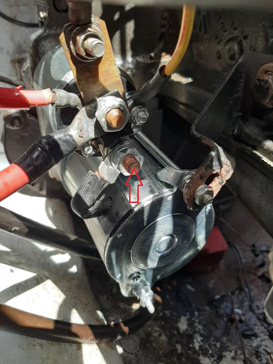

Je possède un Arcoa de 1968 avec un moteur Mercruiser 3l.
Je suis loin d être mécano mais je coprend assez vite !!!!
Je viens de changer le démarreur et maintenant, le moteur ne démarre que les gaz a fond et s'arréte quand je lâche la clef !
Je poste la photo du démarreur s'il y avait un mauvais branchement de fait ou bien une autre panne?
Merci pour vos réponses
Lionel

    votre moteur est il avec allumeur classique genre vis platinéées model idem sur certaine voiture?
    afin de vérifier le branchement de votre démarreur
    je ne sais pas si votre installation comprend un coupe batterie
    mettez position fonctionnement si existant
    testez qu'il y a du 12 v sur le fil marqué de la fléche avec un multimètre lorsque vous essayez de démarrer
    -position 12v rouge sur cosse et noir sur la masse-
    si pas de réponses essayez toujours avec multimètre la cosse au dessus normalement sans aucun contact de démarrage celui ci est vient directement de la batterie donc continu

    il fonctionait bien avant que tu remplaces le démareur?
    tu n'as touché à rien d'autre à part ça?
