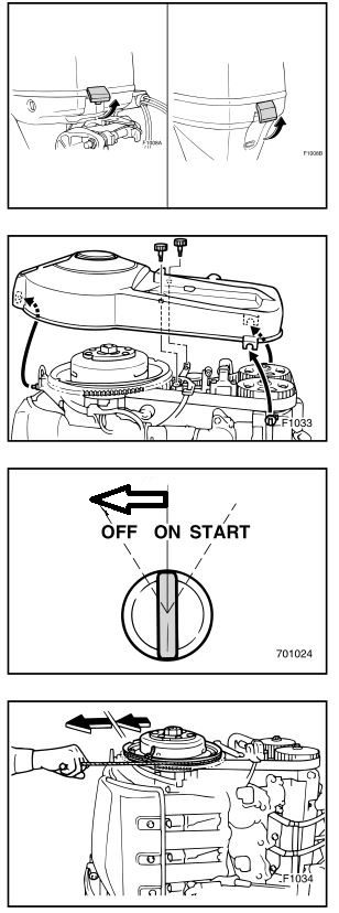

    si vous voulez tourner le moteur
    mettre l'interupteur de démarrage sur OFF
    je propose de démonter les bougies en le repérant
    regardez la méthode sur l'image
    après vous pourriez essayer de tourner celui ci
    le meilleur control est celui des compressions pour chaque cylindre
    peut étre auriez vous mis trop d'huile moteur
    si le moteur toune avec cette méthode peut etre que le démarreur est fatigué
    l'iéale serait de controler le reseau des fils de la batterrie au démarreur_oxydation ,deserrage des écrous,e t c
    et ceci pour les fils du + et celui du -
    après si vous auriez possibilitée de mettre votre bonne batterie sur le plus du démarreur et le moins de la batterie sur une bonne masse
    et à ce moment en ayant soin de refroidir de lancer le moteur
