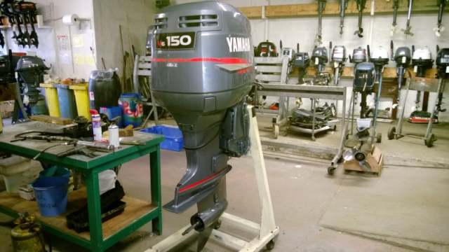

j'aimerais savoir si quelqu'un a deja passé un 150 cv a 200 cv et si il achangé les carbus , pompe a huile, culasses et bougies
il me manque que les culasses et j'ai des doutes sur le besoin de les changer, la modif marcherait en laissant les culasses du 150
sinon je veux bien que quelqu'un me fournisse les carbus du 175DETO qui sont tres dur a trouver, il m'en faut 2 jeux pour 2 moteurs

    je peux faire mieux, il faut que ce soit ecrit  64E sur les carbus et 6G5 sur les culasses pour passer a 200
    je fais la marque yamaha et j'ai deja tout cherché sur ypec et dans les docs
    me reste juste a trouver quelqu'un qui a deja fait la modif sans changer les culasses. on m'a dit que c'etait pas obligé mais j'ai pas encore vu de moteur modifié
