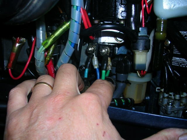

    oui ils colles, par contre entre le boitiers de relais et le moteur de trim j'ai ce bornier! (photo)
    Je ne comprends pas sa fonction.
    Donc  j'etends les relais des 2 interupteurs mais je n'ai pas l'impression qu'il y ai de courant qui arrive au moteur de trim.
     Est ce que le "fin de serie" (photo) peu être en cause?
    Qui a une idée de comment le tester.

    salut
    sur la photo 1 il doit s'agir du l'indiquateur de trim, il à la fonction d'envoyer l'information de comment est positionné ton trim, tu dois avoir un indiquateur de trim sur ton tableau de bord (petit bateau avec une flèche en haut et une en bas et une aiguille).
    le moteur appuie dessus plus ou moins et l'aiguille doit réagir en conséquence...
    a++
  • YAM
    YAM
    Inscription : 11/11/2009
    Le 16 novembre, 2009 - 19:30
    En effet c'est ça, donc si il donne juste la position du moteur il ne peut pas être en cause.
    Merci mick 29.
