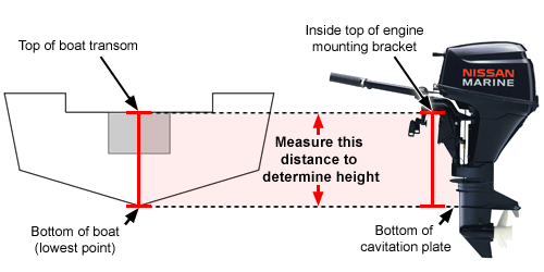

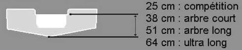

    Déja   ton moteur est  posé trop bas sur le tableau  ou effet d'optique sur la photo
     la plaque ventilation  qui  est juste au dessus de l'hélice doit etre  dans l'alignement de la pointe du   V sous la coque  , pose un bois sous le  V pour controler  , en positionnant bien le moteur perpendiculaire à la coque moteur
    On peut meme le remonter de 1 ou 2 cm
     le moteur doit etre positionné bien au  centre du  tableau  sinon  probleme de comportement en navigation il va pencher à cause du couple hélice
     Ensuite  pour la tige direction qui bute sur le coté du  tableau faut faire   un orifice  de bon diametre à la scie cloche  et te fabriquer ou tgrouver une piece en  plastique bouchée au fond ( découper  une bouteille plastique) et  la recouvrir de fibre résine  en faisant un rebord et la fixer  dans l'orifice  pour eviter les entrées d'eau
     Ci joint  des photos pour la hauteur du  moteur qu'il faut impérativement boulonner sur le tableau du  bateau
     Et une fois moteur remonté  si la tige direction touche encore  faut découper     un orifice  de bon diametre à la scie cloche  et te fabriquer ou tgrouver une piece en  plastique bouchée au fond ( découper  une bouteille plastique) et  la recouvrir de fibre résine  en faisant un rebord et la fixer  dans l'orifice  pour eviter les entrées d'eau
     Ta patte en forme d'equerre ou est fixé la barre de renvoie , il faut l'orifice  au  milieu de cette patte  pour fixer la barre de renvoie , sur la tienne il y a  un orifice de fixation  à chaque extremité pais pas au  milieu

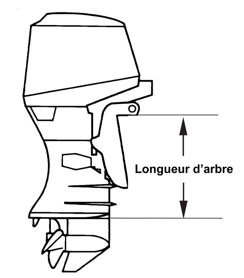

     Ton  bateau a un tableau  pour moteur arbre court ou arbre  long  ??
     Ton  moteur est un arbre  long ou court  ??
     Pour les hauteurs tableaux  et hauteurs moteurs  faut que tu controle  les  mesures  avec mes  liens plus haut   et la hauteur de ton tableau comparé avec le lien ci dessous,
     car si  Moteur arbre long  et  tableau pour moteur court ça va pas aller,
     sur certaines  anciennes coques les tableaux n'étaient pas aux bonnes mesures,faut que tu controle,
