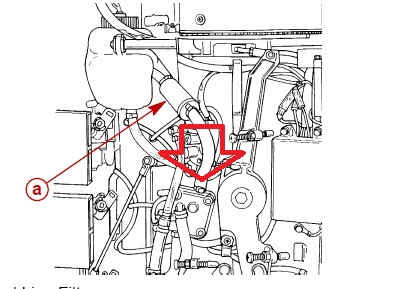

    Le 15 octobre, 2014 - 11:00
    merci de nous préciser si carburateur ou injection
    je vous propose de vérifier la ligne carburant donc partir du réservoir et regarder le tuyau ainsi que la mise a l air si réservoir fixe jusqu au moteur    sur l avant  du moteur une sorte de prise mâle que l on peut débrancher  il arrive que la bille se bloque
    dans le moteur idem par contre bien vérifier au niveau du filtre qu il est correctement serré après cela une vérification est nécessaire au niveau des carburateurs donc il faudrait pouvoir démonter une sortie essence derrière la pompe et donner un coup de démarreur pour voir si arrivée d essence maintenant on va attendre la suite pour les autres controls
