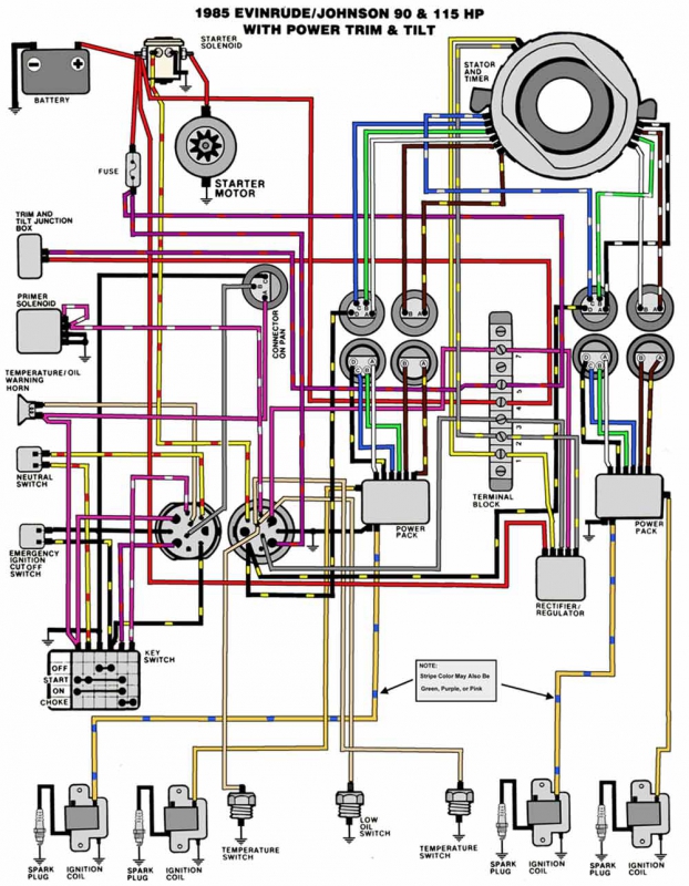

    je pense que votre moteur est un 2t
    apres vérification du serrage des cosses de batterie et de sa charge
    vient ensuite une vérification des sécurités a l interieur de la poignéé
    puis les sécurités moteur les divers branchements et masse du moteur
    je vous mets 2 schemas

    Je vous joins le réféncre exact car je crois que ce n'est pas la bonne 115493B Oui c'est un 2 temps.
    Merci beaucoup par avance de votre réponse.
