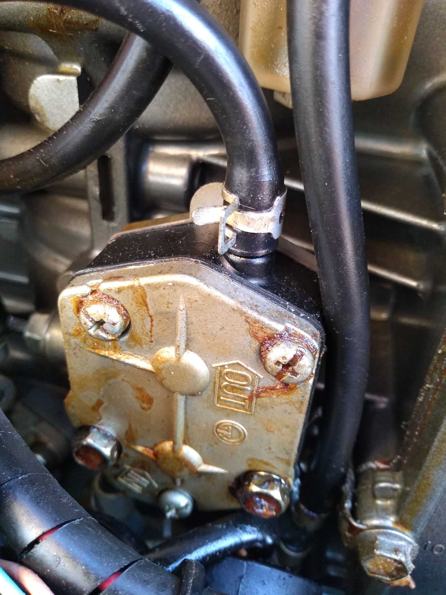

mon moteur Suzuki 50dt a eu du mal à tenir le ralenti dimanche puis a bien fonctionné ensuite, ce soir idem de grande difficulté à tenir le ralenti puis impossible de demarrer, j' ai donc vérifier les bougies qui son sèche, j' ai vérifié le circuit essence jusqu'à cette pièce même en pompant l essence ne sort pas du out (après le filtre a essence).
Pensez vous que c est bien cette pièce qui est HS ?

    Il faut remonter le circuit essence pour trouver....
    La pompe à essence se démonte aussi  , mais il est peut probable qu'elle soit la cause  car lorsque la menbrane est poreuse la bougie n'est jamais séche .
    En plaçant le réservoir essence plus haut que le moteur ,si le moteur fonctionne normalement (par gravitation) on peut éliminer ou pas la menbrane comme étant la cause possible.
