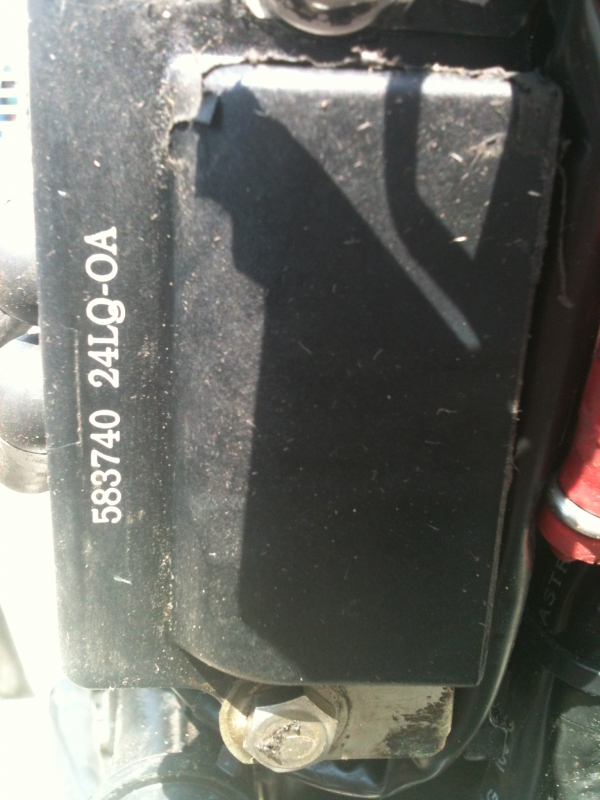

    o!k merci à tous pour votre aide, le cdi est la bobine qui ce trouve sous le volant magnétique ou celle qui ce trouve au bout des fils de bougies comme sur les photos?
    Le 20 août, 2013 - 15:10
    Sur la 2ème photo c'est la bobine d'allumage.
    Il serait bien de pouvoir les tester, mais si il n'y avait aucun allumage sur les 2 bougies, il est à craindre que ce soit le CDI.
