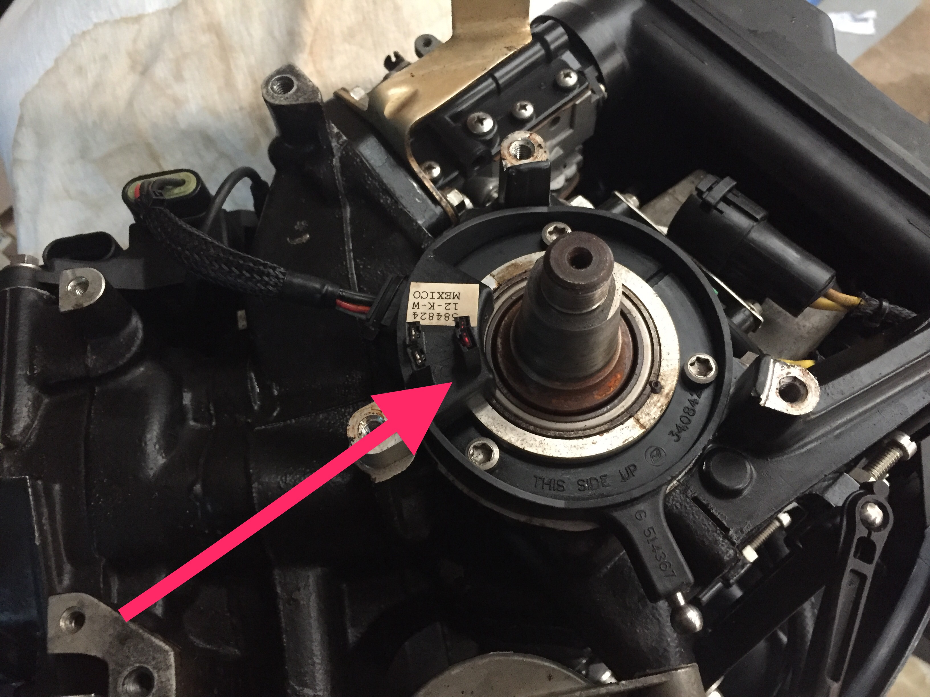

    Pouvez vous me dire où se situe le capteur d'allumage OIS 2000, et comment le vérifier ?

    -Le capteur optique pour l'allumage IOS sous le volant moteur fonctionne, c'est le même pour les trois cylindres

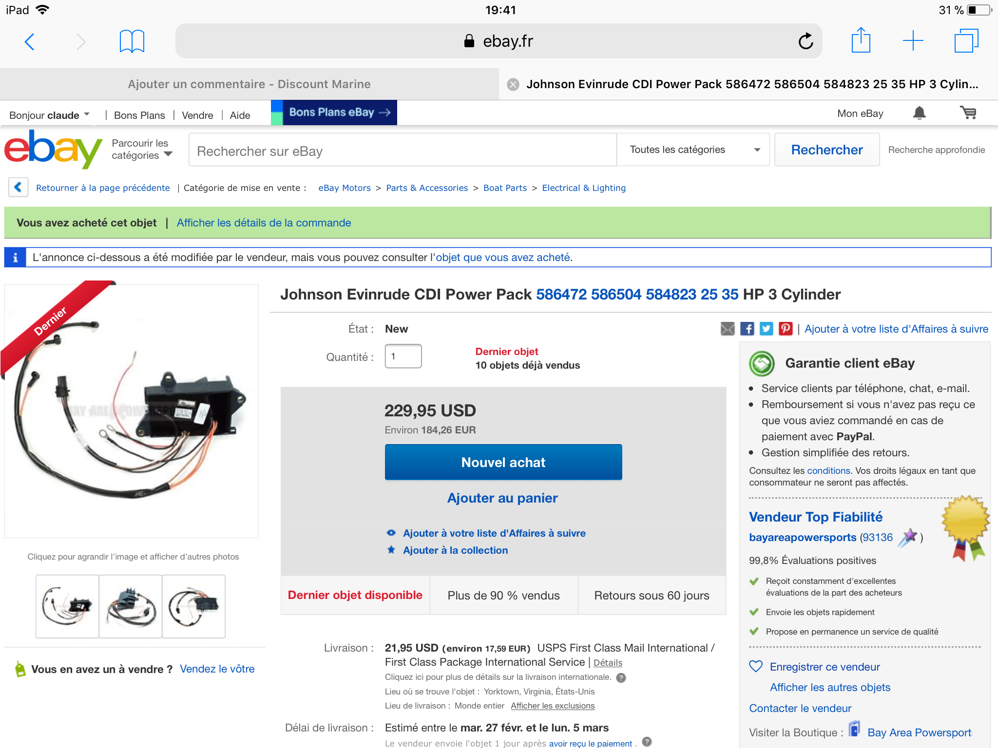

  • boston13
    boston13
    Inscription : 17/01/2011
    Le 10 août, 2015 - 10:15
    Voici le lien pour un boitier électronique, c'est un boitier adaptable de marque ArielTek, j'en ai un qui fonctionne parfaitement, je pense que tu trouveras difficilement meilleur ailleurs.
    http://www.ebay.com/itm/NEW-JOHNSON-EVINRUDE-OUTBOARD-CDI-POWER-PACK-058...

    si vous avez lu et essayé tous les conseils donnés dans ce sujet, alors il est très probable que le capteur de position de vilebrequin soit la cause du défaut d'allumage.
    Ce capteur est placé sous le volant magnétique voir photo et porte la référence 585824 chez BRP Johnson/Evinrude. Cette pièce n'existe pas chez d'autres fabriquant.

    Merci beaucoup, effectivement j'en avais conclu la même chose. Je vais donc me mettre a la recherche de cette piece car je ne suis pas tres fort en anglais du coup à trouver c'est un peu dur.

     Bonsoir  bon j’ai bien reçu mon boîtier, il marche nickel mais apparemment  la panne revient au bout de 20 minutes le moteur c est  coupé et  ne redémarre plus .
    je pense que je vais changer le capteur maintenant on m’a parle d enlever le thermostat, pour voir si il s’ouvre bien ou pas ce qui est bizarre c’est que je l ai changé il y a un an je l’ai peut-être monté à l’envers .
    Je vous tiens au courant

    j ai quand même redémarré mon moteur pour voir, nouveau problème. il as bien démarrer  et au moment où j’ai voulu le couper avec le coupe circuit  le moteur continue à tourner.
    du coup j ai remis mon ancien cdi et la ca remarche nickel  Ça ne m’a pas refait la panne et j’ai pu le couper avec le coupe-circuit. Je pense que le boîtier n’est pas compatible avec mon moteur Car il me met le coupe circuit on a la masse.
     qu’en pensez-vous?
     Dois-je le renvoyer ou attendre un nouveau test.

    https://www.ebay.fr/itm/Johnson-Evinrude-CDI-Power-Pack-586472-586504-584823-25-35-HP-3-Cylinder/362081066052?ssPageName=STRK%3AMEBIDX%3AIT&_trksid=p2060353.m2749.l2649
