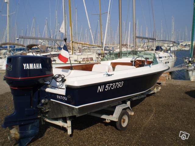

Tout nouveau sur votre superbe forum , je compte acheter mon premier bateau , j'ai repéré un Neptune Camargue de 4.5m, 1981 équipé d'un YAMAHA V4 115cv autolube très propre
J'attend avec impatience vos critiques sur ce bateau

    Bjr j' imagine que c' est celui là que tu evoques ...
    http://www.leboncoin.fr/nautisme/203146875.htm?ca=12_s
    Dans l' absolu , je reste convaincu que c' est une excellente coque très solidement construite ...
    Je connais bien le Yam V 4 115 cv , et j' en ai souvent ecris tout le bien que je pensais de ce moteur  ( son, seul defaut etant son coté " glouton"  , et avec un Sans plomb 98 qui ne semble pas vouloir baisser   ... ) .
    Honnetement, en 2 temps .... un moteur de 70 à 80 serait amplement suffisant ... Il va falloir etre raisonnable sur la manette d' accelerateur et etre doux dans les coups de volant , sinon tes passagers , ou toi meme pourraient avoir peur ... et ce n' est pas la finalité de la plaisance  ... surtout si tu veux qu' ils t' accompagnent à nouveau  ...
    Ce qui serait intéressant , c' est de connaitre ton programme de navigation
    • mer ou riviere ; il faut savoir quand meme que ce n' est qu' une de 4m50 et il vaut mieux eviter de naviguer avec s' il y a un peu de "creux" .... ; il s' agit d' une coque en "V" quyi passe bien dans du petit clapot  inférieur à 50 cm , sinon, il faut naviguer à petite vitesse si les vagues atteignent 1 M .
    • combien de personnes à bord : maximum 4 personnes et a condition que chacun n' emporte pas un sac  !!!   il faut penser que pour naviguer , tu dois avoir un certain nombre d' equipements et que les rangements ne sont pas "legion" sur une petite coque tele que celle du  camargue
    • programme de nav : balade ( "pepere" ou "rapide" ) ; peche ; pratique du Ski Nautique ou du wakeboard ( voire , de la bouée tractée  ... )
    • Nombre d' heures de nav par an ( la moyenne c' est entre 30 et 50 pour une unité de ce type )  ; faut penser qu' avec ce type de bateau , on ne peut pas s' abriter efficacement s'il se met à pleuvoir .
    • Puissance du vehicule tracteur ( si tu envisages de nombreux et / ou longs transports par route )  .
    il y a plusieurs post qui parlent ici de ce bateau que j' affectionne tout particulierement

    Bonsoir Michel , merci pour tous ces précieux renseignements
    Effectivement c'est bien l'annonce que tu as "déniché" sur le bon coin qui m’intéresse , que penses tu du prix ?
    Je navigue essentiellement en mer méditerranée , cote rocheuse Espagnol de la Costa brava à Sant Feliu de Guixols , mer plutôt calme (je suis de nature assez prudent) ,le nombre de personne a bord , 5 personnes maxi , pêche- promenade, ski pour les enfants , quand a mon véhicule C4 110CV ou TOURAN 105CV

    Diable, 115Cv sur une telle coque....ça doit bien pulser. Heureusement que selon Michel il s'agisse d'une coque solide car je me souviens de mon Oyster Sessa 5,5m en 90 Cv (motorisation maxi d'ailleurs pour cette unité) qui réservait de bien belles sensations... Alors 115 CV sur 4,5m ...ouf !

    De ce point de vue là, tu es parfaitement dans le vrai. Un bateau sous motorisé est dangereux, consomme, s'use prématurément, et de procure pas de plaisir. Une bonne réserve de puissance est toujours un gage de confort et de sécurité.
    Cependant, vérifie quand même pour des raisons d'assurance la puissance maximum préconisée pour cette coque (à moins que Michel ne nous éclaire là dessus puisqu'il semble bien connaître cet ensemble ?).

    En regardant la fiche technique postée par Jerattous, je suis surpris du poids 280kg avec autorisation de mettre 100 CV => minimum 165kg !! sur le tableau arrière. Sur mon Olympio (#600Kg) le poids max autorisé sur tableau est de 200kg, il y a qqch qui m'échappe dans cette fiche technique ... C'est sûr qu'il vaut mieux garder de la réserve de puissance sinon sur déjaugeage poussé je pense que le tableau ne va pas s'en remettre!!

    En analysant le tableau comparatif cité plus haut ( tableau sous excel que je n' arrive pas à mettre de façon lisible ici ... )
    les poids du Neptune CAMARGUE s' echelonnent ( pour la version 1 en HB ) de 250 à 345 KGS  ....
    quasimment un quintal d' ecart  , .. etonnant, non  ???
    et le plus fort c' est que lors d' un essai paru dans Neptune  Nautisme de Mai 68 ( ça ne s' invente pas !! ) le bateau a été pesé par la revue à ... 410 KGS ...
    Allez  comprendre  !!!!!
    cela dit , il serait bon de reprendre les chiffres propres à la version 2 ...
    Mais je doute qu' il y ait des ecarts significatifs

    Ouais tout çà pas très clair, bref pour un 1er achat çà ressemble plutôt à du motonautisme qu'à un bateau pour s'essayer sur l'eau... A mon avis ce serait dommage de débuter par de grosses frayeurs. Mais ce n'est qu'un avis personnel.
    Je n'ai eu que des coques rapides mais pas sur-motorisés en première donne!! Simple avis à méditer pour l'acheteur.

    J' aime beaucoup cette coque , mais tout en reconnaisant de l' interet à avoir une reserve de puissance ... avec un 115 cv ,  je trouve que l' on atteint le deraisonnable par rapport au poids de l' ensemble .
    il ne s' agit pas de " reserve " de puissance au cas où .... , mais bien plutot de  " surmotorisation"  ....
    A coté de cela , le bateau avait l' air "propre", mais je suis TRES réservé sur l' interet d' une telle puissance

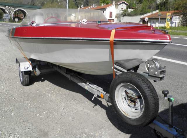

    J' ai trouvé un autre avec un moteur  MERCURY ESSENCE 2 TEMPS 65 CH
     http://www.leboncoin.fr/nautisme/210802349.htm?ca=13_s
     je trouve ce batau tres propre  quand pensez vous
     J'attend votre avis , sutout sur d'autres modeles

    c' est la 1ere version de ce bateau ( perso celle que je prefere par rapport a la version 2  )
    Effectivement , il a l' air propre ..le seul truc que je lui reproche est ses sieges en bois ...
    il y a moyen d' en trouver de plus confortables ...
    cela dit le 65 cv en 2 temps  s'il a été bien entretenu ok ...  Maintenant , je ne sais pas la fiabilité de ce type de moteur ... et puis , .. pour trouver des pièces ( en dehors du Net aux USA ) ça doit pas etre tres evident ....
    Ajoute à cela une consommation ( et une pollution ... ) " consequente " qui etaient admissibles à l' epoque  ....
    faut savoir que cette coque est cotée 700 € .... si on y ajoute 5 à 700 e de remorque , il reste un motant elevé ( d' apres moi ) pour le moteur .... et je ne suis pas sur que ce soit bien justifié  ....
    Bon, ...  il est un fait que la coque semble en bon etat ( d' origine ou refaite ? ) . Et donc  qu' a terme , rien ne t ' empeche un jour de l' equiper d' un 4 T plus recent et bien plus sobre ...

    TROP TARD J'AI CRAQUEEEEEEEEEEEE
    j'ai mis une option dessus , j'ai eu peur que l'on me e souffle sous le nez !!!!!
    Dites moi vite ce que vous en pensez

    J'ai le meme a la maison !!!
    Heuuu, y'a juste a esperer que le fond n'est pas comme le mien était !!!
    L'avant n'as pas tapé ?
    On dirait que c'est mastiqué au niveau du treuil, je n'ai pas cette bourssouflure ou peut etre est ce un effet d'optique ?
    Une photo du mien en premier plan

    A titre perso , j' ai une preference ( non objective ) pour le Camargue...
    toutefois le Riamar a comme qualité ... une coque plus effilée avec un profil en "V" plus marqué donc  :
