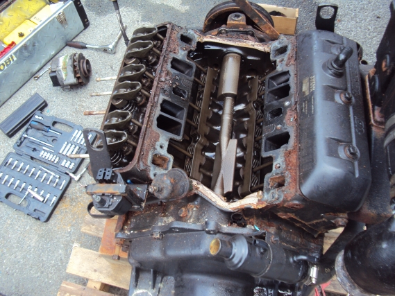

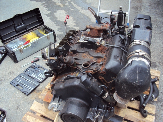

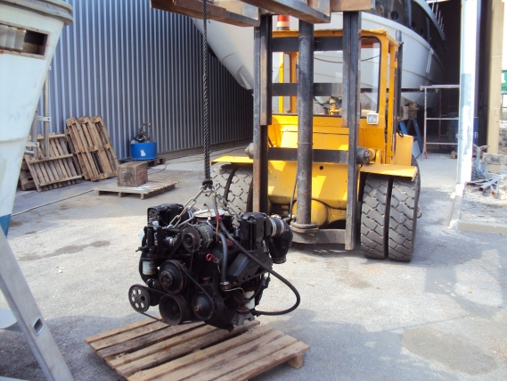

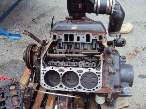

bonjours voila je fait un petit topic sur le démontage de mon 4.3 l vortec (volvo peta)

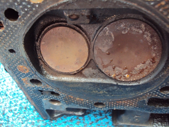

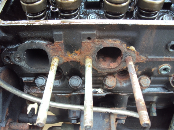

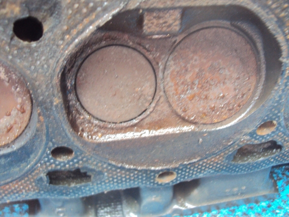

suite a ma prise d compression et voire que tous mais cylindre sont dessendu a 9 bar (compression) au lieu de 11.5 il y a 2 ans dont un qui est a 0 du a un passage d'eau je pence car presence de rouille dans le conduit d'échappement du cylindre qui donne plus rien . (voire photo) suite a un collécteur d'échappement surement fissurer de l'interieur . une soupape d'échappement m'a lair bien bizard ( toujours du cylindre sans compression elle est rentré dans le siege voire photo ) . j'ai pris la cote du cylindre a pied a coulice ce qui donne : 102 mm . cher volvo il dise 4 pouce ( ce qui fait : 101.6 mm) bloc réaléser ? quel diametre de piston prendre ? bon il y avais préseence d'eau dans le cylindre du milieu  .

    Salut spanu et salut à tous,
    concernant la soupape qui est enfoncée sur son siège, il semblerait que l'ensemble soupape-siège ai déjà subit un réalésage ( Connais-tu l'historique de ton moteur? ). Ce n'est pas grave en soi, ce travail a dû être effectué pour avoir l'étanchéité parfaite. C'est peut-être le cas sur d'autres soupapes d'admission ou d'échappement de ce moteur. Ne sois pas surpris.
    Pour ce qui est des tolérances admissibles des chemises, je pense que tu trouveras chez Volvo deux cotes de piston en alésage supérieur ainsi que la cote d'origine.
    Bon courage spanu, ça c'est du bon boulot de remise en état!

    Y a t'il des rayure sur le cylindre concerné.
    entre les deux cylindre je vois qu'il y a une trece foncé, tu n'aurais pas claqué ton joint de culace tout simplement.

    pour moi il y a aussi un join de cullasse c'est meme sur je pensse car présence d'eau dans les 2 cylindre ou il y avais de l'eau cote a cote mais un des 2 cylindre a carément 0 de compression donc a mon avis il y a plus que sa . pour les pièce je t'envoi un mp ;)

    le problème vient de la cullasse le siege de soupape completement éclater il n'y en a plus
