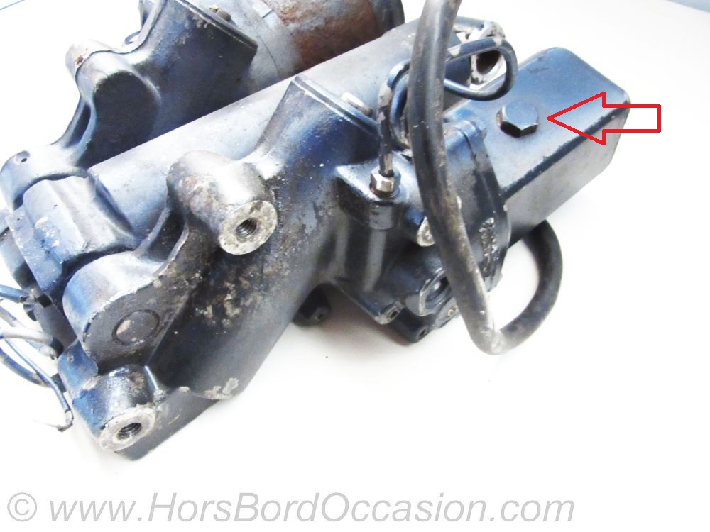

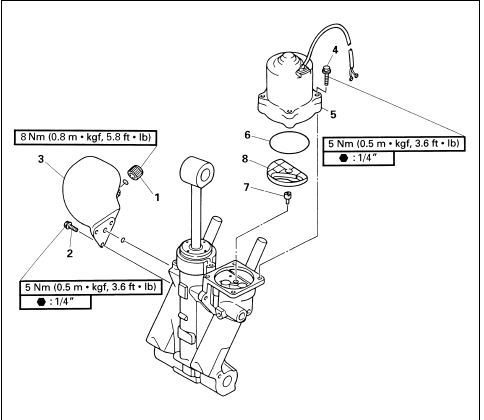

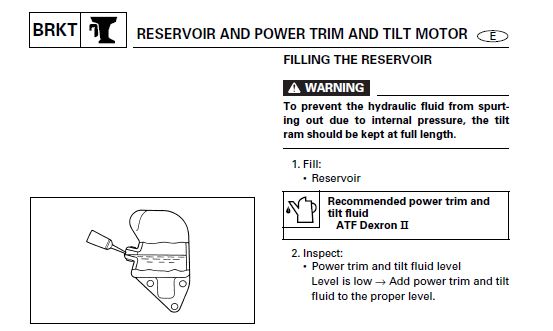

    Le 12 août, 2018 - 13:13
    bojour
    ci joint emplacement vis remplissage

    Le 13 août, 2018 - 10:30
    Salut,
    C'est une vis a tête hexagonale placée à la verticale sur la partie droite de ton trim.

    Le 13 août, 2018 - 10:59
    Clef plate ou douille + cliquet, ça peut être un peu grippé, prends avec toi du wd40. Enfin a priori il a plusieurs types de bouchon, je me souviens que sur mon 115 c'etait une hexa, mais tu as aussi des plates ou des cruciforme avec un embout plastique. En tout cas l'endroit ne change pas, c'est toujours en haut à droite. Pour remplir plus facilement prends une seringue et une petite durite pour injecter l'huile.
