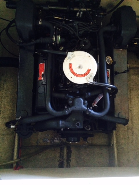

Question 7 : comment purger le refroidissement liquide de mon bloc V8, démonter les durites, mais lesquelles ?, ouvrir les petits capuchons pour vider l'eau, mais où ?. J'ai beau passer mes soirées sur youtube,...rien est clair.

    En images c'est mieux,.. :
