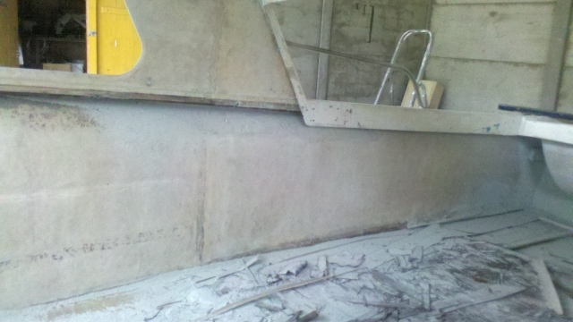

    Salut cedriccup, non j'ai fini le l'archer, j'ai poncé tous l'intérieur du bateau et sortie tous les renfort, je me suis aperçu que toutes les poutre en bois sont pourris.
    J'ai des horaires toujours décalé donc je n'ai pas toujours le temp de m'en occuper, mais j'ai fait des photos que je posterai.
    Maintenant je cherche un endroit ou je peut trouver du mat de verre en 300g pas trop cher.
    Pour la suite des travaux, je vais fabriquer les poutre en mousse polyuréthane et recouvert de fibre,

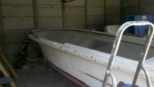

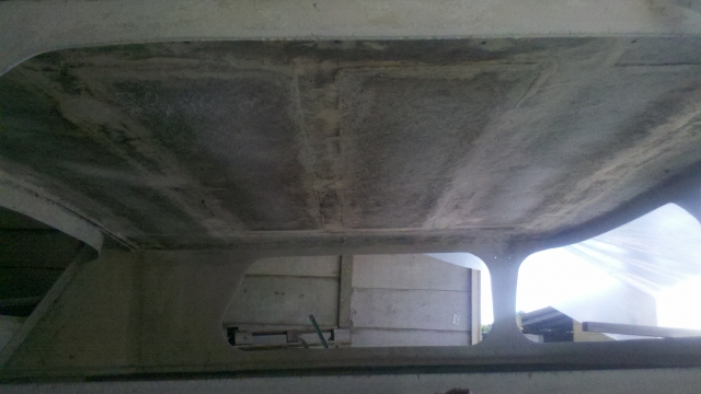

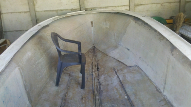

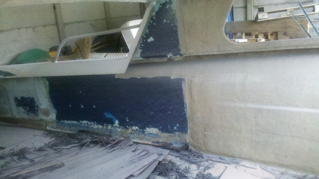

    Me revoilà.
    Comme promis je vous met des photos. j'ai un peut changer d'avis sur l'aspect, finalement ce sera un open, vue l'état des poutres et de la cabine, je trouve qu'une fois coupé, c'est beaucoup plus grand.
    Bon je vous laisse regarder....
