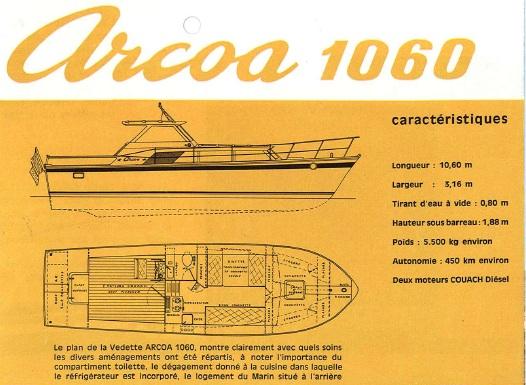

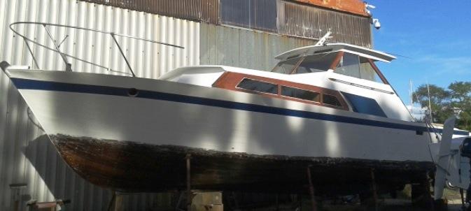

    Je suis quand même surpris du poids de l' ensemble ...
    "Dans le temps"  la vedette ARCOA 1060 de mon père
    - 10m x 3m16 - ( dans les années 1960 ) pesait SIX tonnes
    avec une solide coque en bois et 2 diesels 6 cylindres de
    50 cv ...
