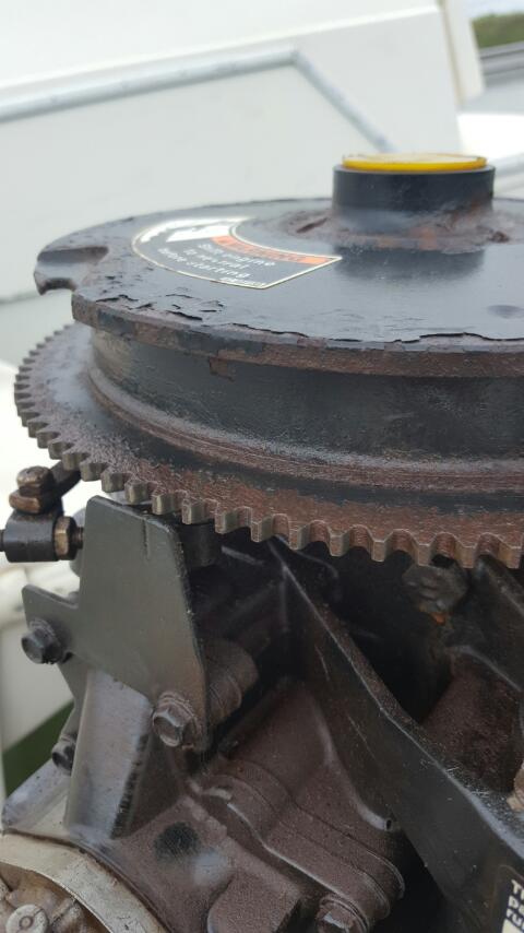

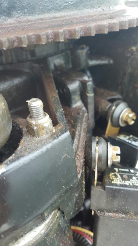

Bonjour mon moteur est fort gras et presente des traces de corrosions....
Comment le nettoyer ... enlever la rouille et le repeindre le tout en demontant le moins possible et surtout en etant sur de ne rien abimer electriquement

    Il est impossible de repeindre correctement sans dégraisser.
    Pour dégraisser un moteur efficacement, il n'y a pas 36 solutions...
    Il faut démonter et / ou protéger soigneusement toutes les connexions électriques, les durites et les fils apparents.
    La rouille s'enlève chimiquement (décapant / nettoyant) ou mécaniquement (ponçage manuel à l'abrasif).
    Un traitement local (antirouille) peut s'avérer nécessaire.pour retarder le retour de la corrosion.
    Le dégraissage se fait à l'eau chaude et détergent (sous pression pour être efficace). Il faut rincer abondamment et sécher parfaitement (idéalement avec de l'air chaud, sec et déshuilé).
    Est-tu certain de vouloir te lancer dans ce chantier, et en clair  "le jeu en vaut-il la chandelle" ?...

    C est juste pour que cela soit propre en fait car le moteur va tres bien et je compte le changer dans 2 ans pour un evinrude etec
