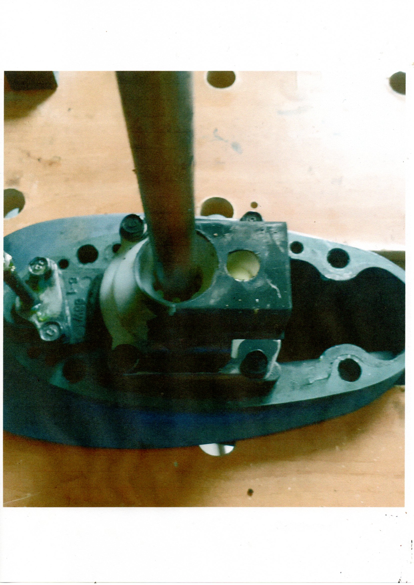

Contacté à nouveau le mécano me dis qu'il faut que je vérifie s'il n'y a pas une équerre (je crois qu'il appele ça un anode). Je vais joindre la photo. Pb, je ne vois pas où elle peut aller. J'ai l'impression qu'il s'est trompé de type de moteur.
Votre avis, pour l'équerre et pour résoudre mon pb de déclenchement d'alarme svp. A noter que le niveau d'huile est bon. J'ai vu sur la doc que ça peut venir d'un pb de refroidissement ou de pression d'huile.

    J'ajoute les photos :)

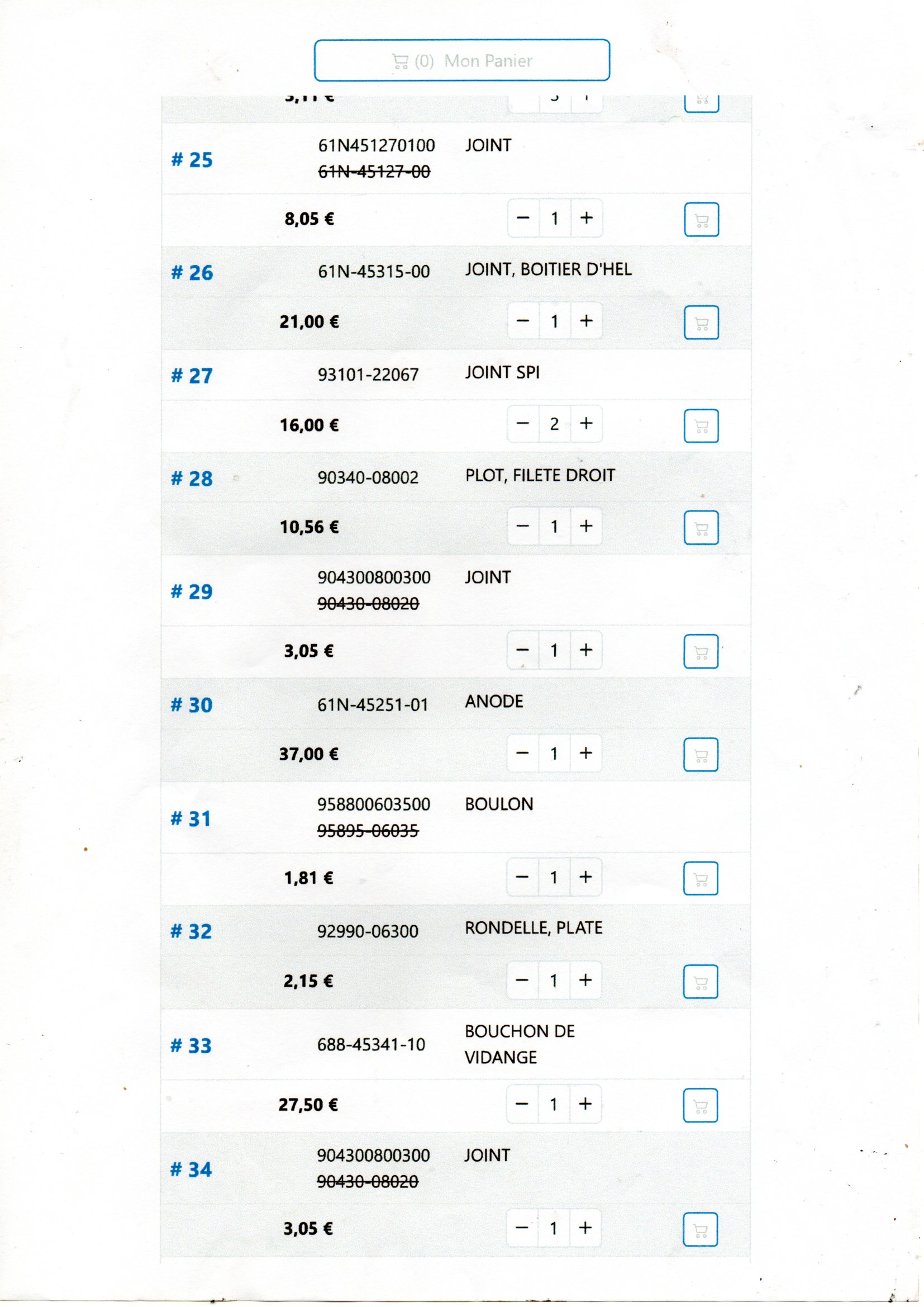

    merci de nous préciser les pieces sur l'image jointe
    pour la pression d'huile elle se fait avec un outil
    ci joint manipulations de control

    Bonjour Papito et je te remercie pour ce complément d'infos.
    Il semble que j'ai oublié de remonter le joint de tube d'eau (mon frère devait le récupérer sur l'ancienne pièce et faire le remontage). Parti en vacances, c'est je m'y suis collé, sauf que je n'avais pas l'infi qu'il fallait récupérer ce joint ...
    J'attends livraison du joint.
    A priori, ça va améliorer la pression et ça devrait supprimer le déclenchement d'alarme. Je vous tiens au courant après remontage.

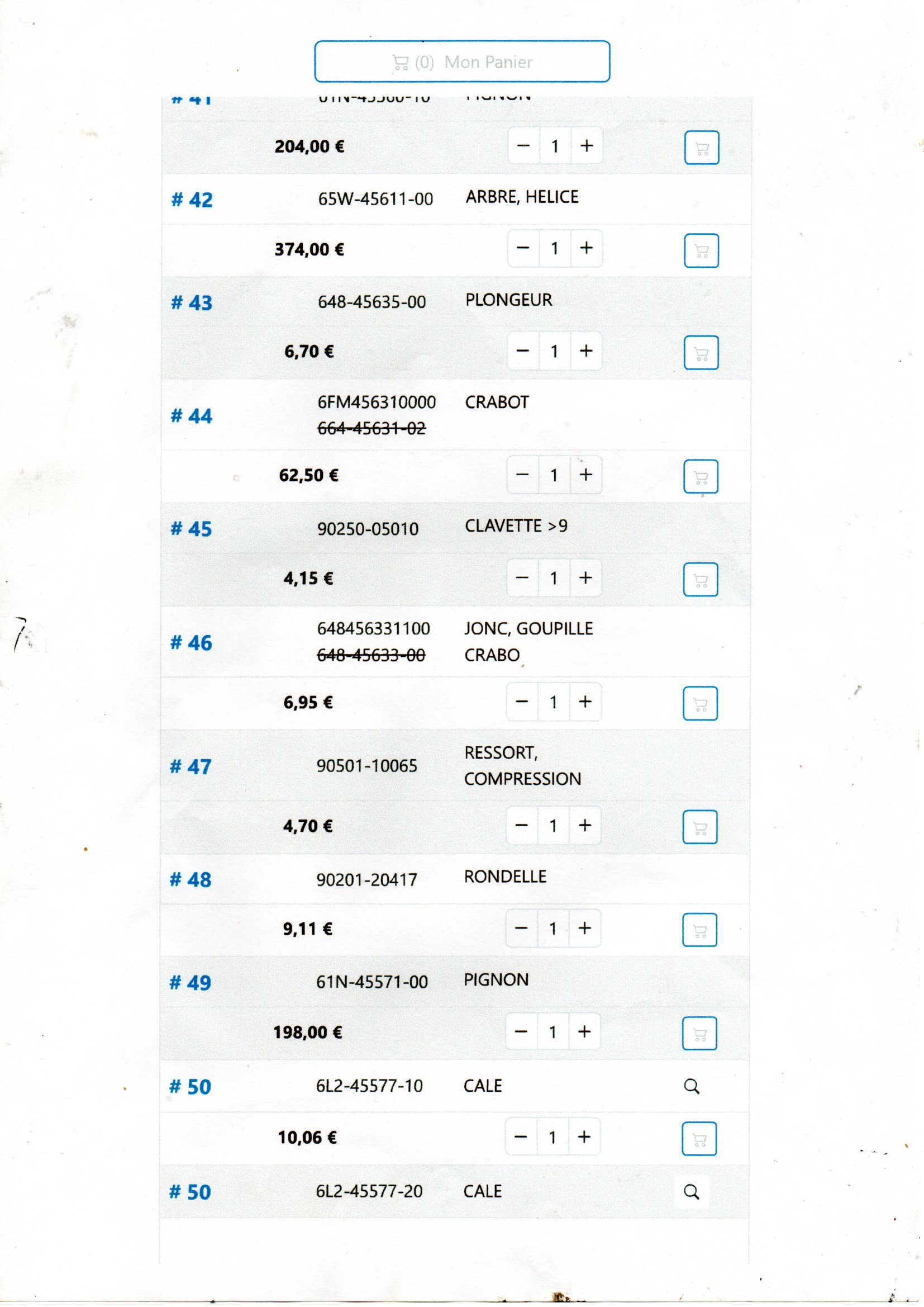

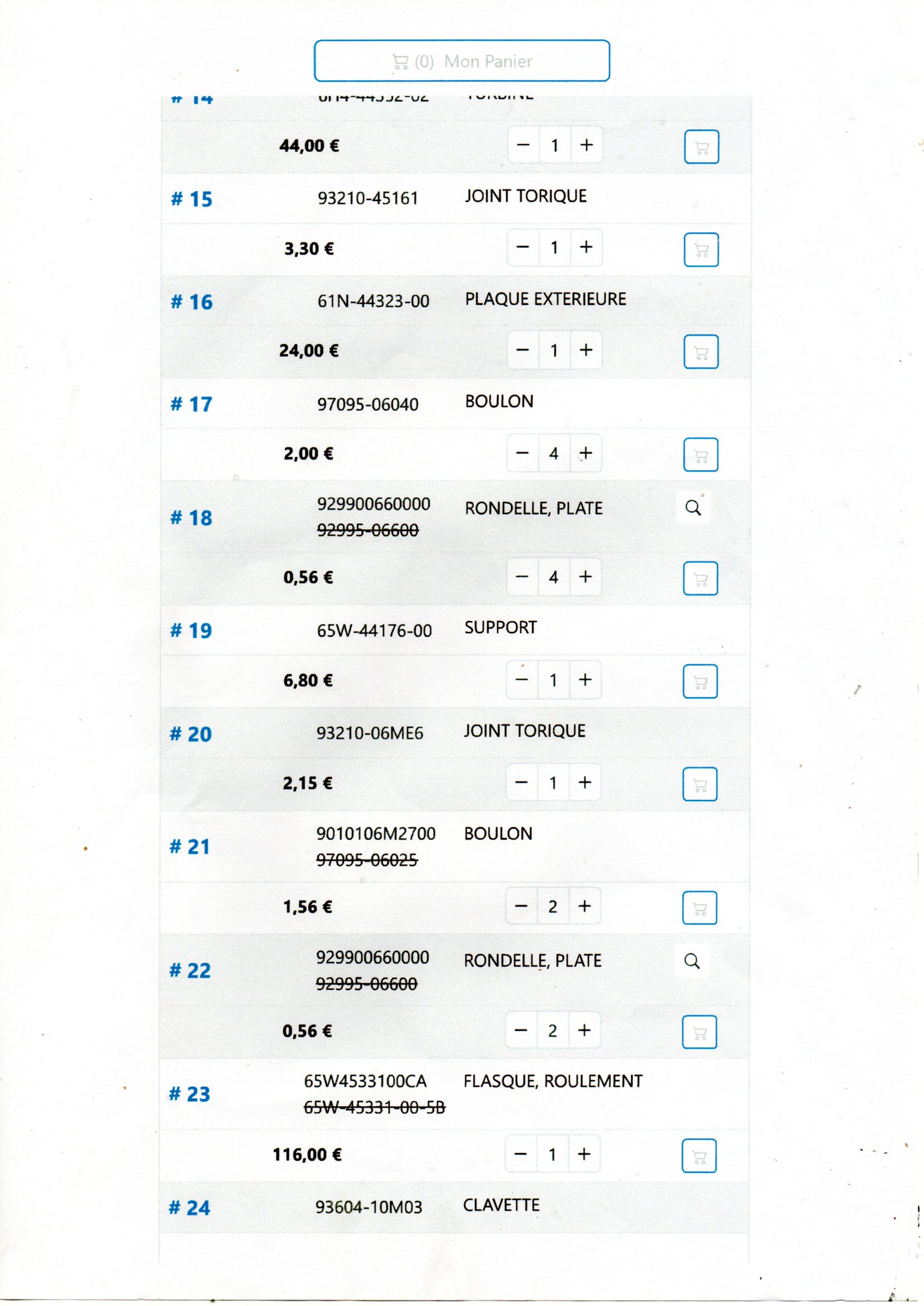

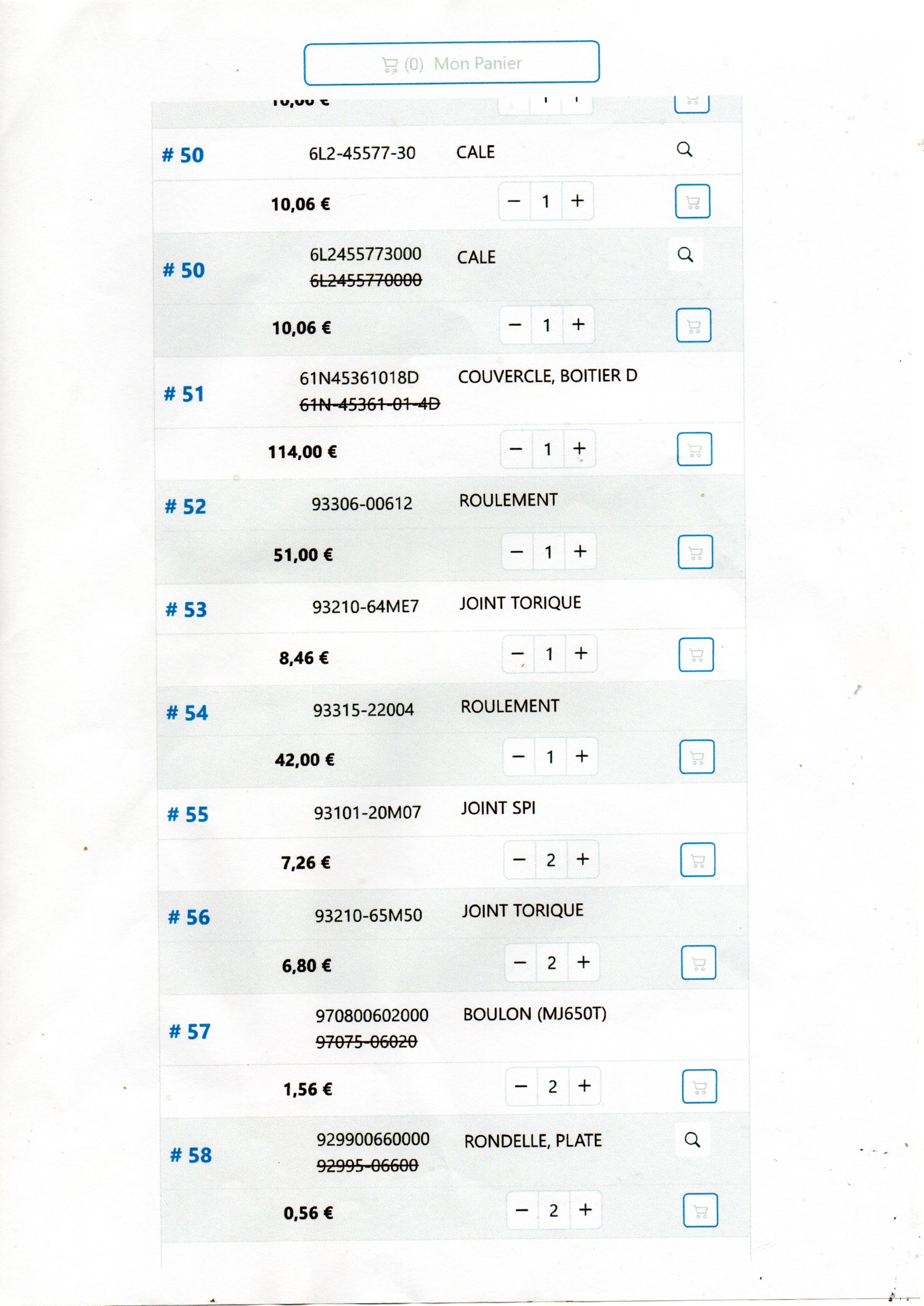

    Ci-jointes les fiches de légende; il y en a 8. Je ferai plusieurs envois si nécessaire.
