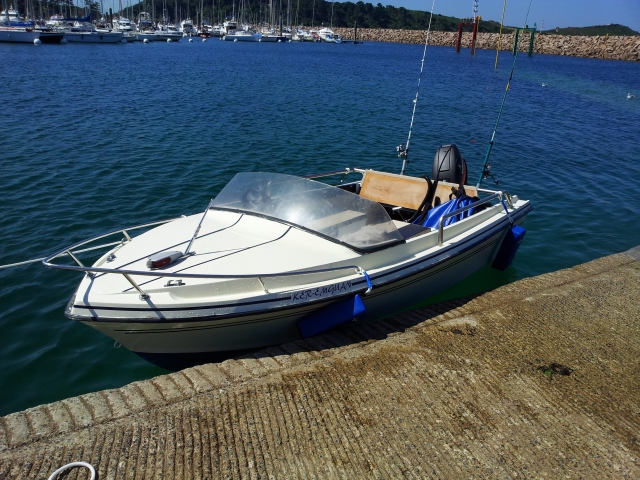

 Voila, j'aime la marque Neptune, étant déja possésseur d'un carmague 4.50 motorisé par un mariner 55cv 2tps.
Je m'apprête a faire l'acquisition d'un Neptune 5.20 motorisé par un Johnson 70cv 2Tps.
Compte tenue de la capacité à motoriser ce bateau (selon plaque constructeur) jusqu'a 135cv, est ce que 70cv ce n'est vraiment pas trop court ?
Pour info, mon camargue est motorisable jusqu'a 115cv, et avec mon 55cv c'est déja pas mal.
Qu'en pensez vous ?
Merci de vos réponses.
Olivier

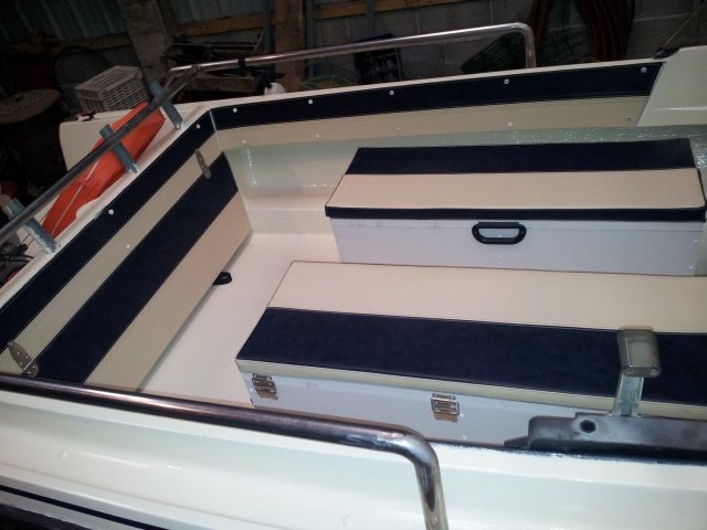

    Concernant mon camargue, je suis aux anges, j'ai je pense le bon rapport poids/puissance, pour son utilisation: petite promenade en famille à 4 (malheureusement, madame est obligé de rester à terre), ou partie de pêche à 2.Il plane super bien et j'ai passé des creux cet été impressionnant avec ce genre de petit bateau.Je l'ai entierement refait à neuf, sauf le moteur qui est d'occase;
