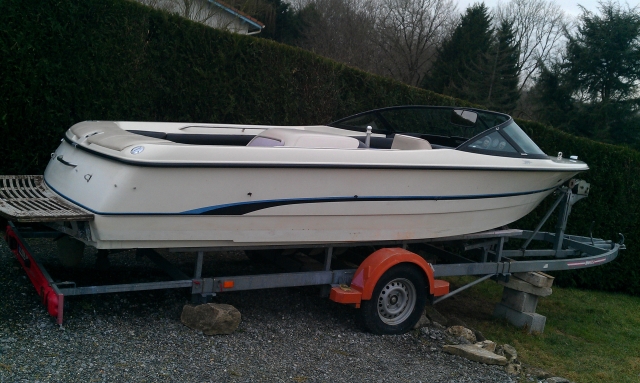

    Voici une photo de la bête :

    Salt jojc,
     En voyant les photos du moteur, pourrait-tu me dire s'il s'agit du 310cv ou du 275cv de chez INDMAR ?
     Est-ce d'ailleurs un bloc FORD ou GM pour les marinisations INDMAR ?
    De même, en le voyant, je ne saurais dire si c'est un carbu 4 corps ou un EFI ?
    Le proprio me dit qu'il faut tabler sur 15/20L par heure en wake à 2300tr/min suivant la charge du bateau.
    Et plus 25L/h à 3500 tr/min en mono ski peu chargé.
    Qu'en pensez-vous ?

    Le 20 mars, 2012 - 08:02
    bonjour ce bateau me rappelle d'excellents souvenirs.pour moi c'est le 310 cv allumage electronique mais modele carbu.les 310 avait la poulie de la pompe à eau chromée.tu as un article sur le prostar interessant.MasterCraft Skier/ProStar/ProStar 190: A History (1968-2009 ...la motorisation toute noire est indmar.2 blocs moteurs etaient montes le ford et le chevrolet.pour te rassurer c'est marqué sur le haut du bloc.
