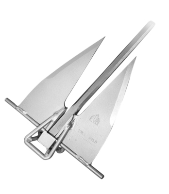

    J'ai actuellement une ancre THP FOB  4Kg et je la trouve super pour un bateau léger, je la préfère à un grappin qui a aucune tenue sur un fond de sable. Avec 8 ou 10 m. de chaîne (longueur de coque X2) suivie de 30 ml. ou plus de corde de 8mm

    le seul probleme c'est son encombrement ?
    car je sais pas si elle va rentrer dans le coffre de mon semi rigide
    si je meule les bouts ronds a chaque éxtrémitée , cela pose t'il un probleme ?

    Oui, cela sert pour maintenir l'ancre à plat pour faciliter sa pénétration dans le sable et éviter quelle se mette sur le coté.

     je vais mesurer une ancre de ce type chez un marchand
    et mesurer mon coffre
     cet ancre me plait bien , la j'ais une similaire ( sans les bouts ronds aux éxtrémitées )
     mais en 2.5 kg , je la trouve trop legere

    Ci-joint la fiche descriptive des ancres FOB THP cela vous évitera un déplacement inutile
    Ps: Si je dis des co----ries merci à messieurs les pro du mouillage de rectifier
    Yves
    Sans être pro j'ai lu récemment un comparatif sur les ancres, et il me semble bien que les meilleurs ancres plates étaient effectivement celles qui avaient ce dispositif (voir MoteurBoat de ce mois)... Mais les tests était réalisés avec des ancres d'environ 16 kg, donc pour des bateaux bien plus importants et le test était fait avec un bateau de la SNSM en utilisant ses moteurs pour faire décrocher les ancres ! Et il apparaît que dans ces conditions extrèmes certaines ancres plate finissent par se mettre effectivement sur la tranche ce que ce dispositif empeche. Franchement pour des bateaux légers il ne semble pas y avoir de mauvaises ancres (mais je continue à me renseigner) surtout qu'en deuxième position il y avait je crois me souvenir la Plastimo Britanny qui n'a pas ce dispositif, et si le sujet est de trouver la meilleur ancre, pour les fonds sableux du moins, on arrive pas sur une ancre plate mais sur une ancre charrue de chez Spade je crois me souvenir.
