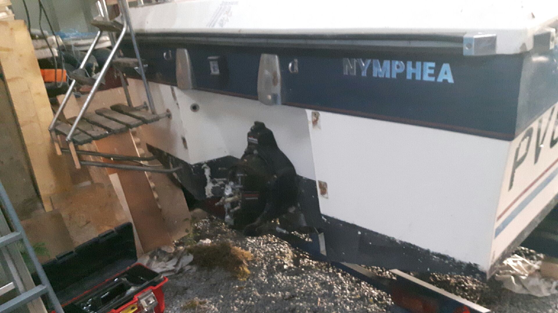

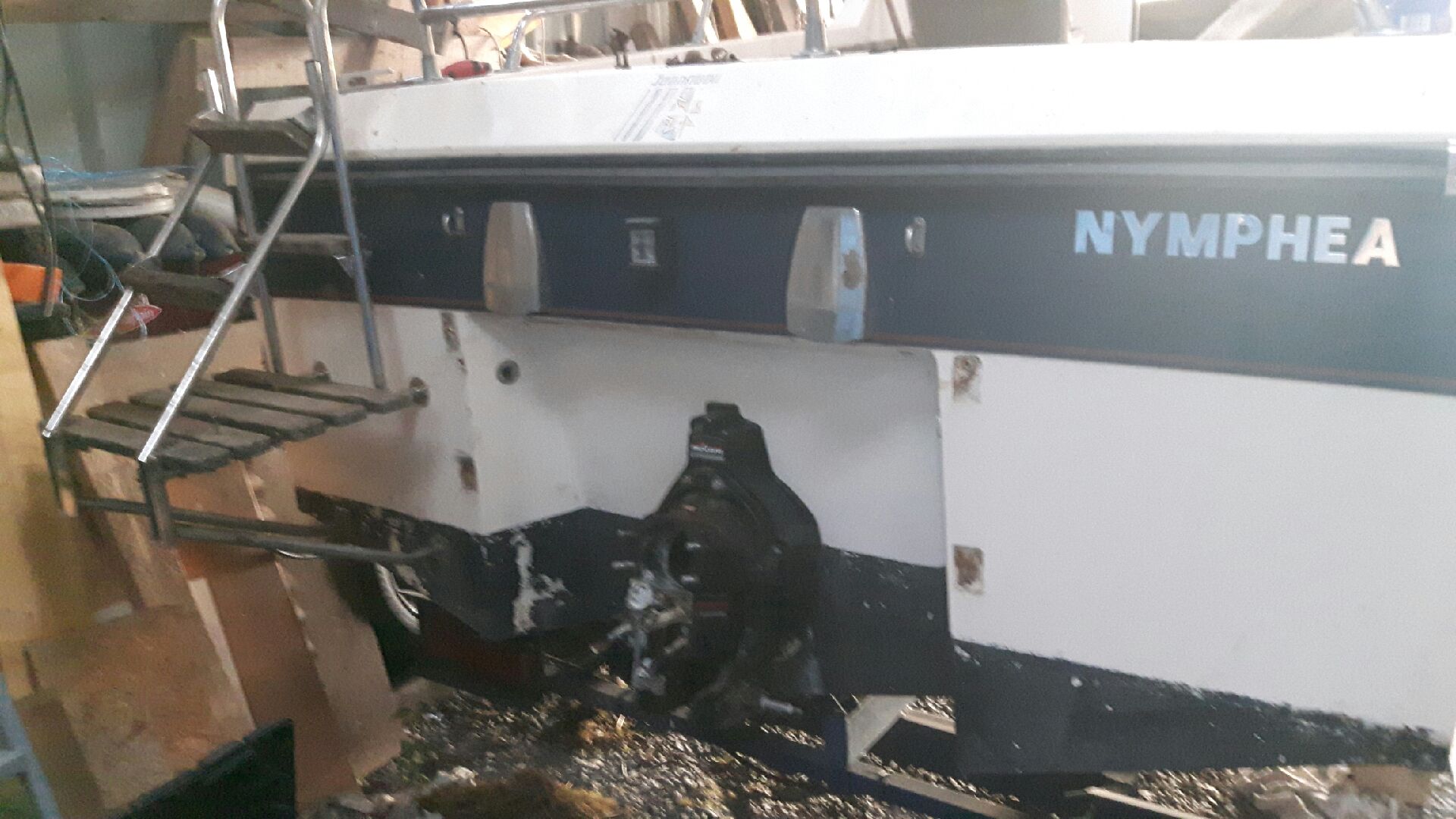

    En gros il faut que je prennes un moteur hb, je tiens à avoir la cabine, en faite le skanes 575 que j'ai trouver pour pas chère doit juste être restaurer à l'intérieur rien de méchant les seuls bémols :
    1) je ne connais rien aux bateau pour l'instant
    2) je ne sais pas si le bateau que je veux acheter même si le proprio me dit qu'il peut être mit en hb a déjà l'équipement pour accueillir un moteur HB sans faire de travaux.
    3) en passant par un pro combien me coûterais l'aménagement en HB ?
    Je vais à nouveau poster la photos de l'arriere du bateau.
    Le 25 juillet, 2020 - 21:30
