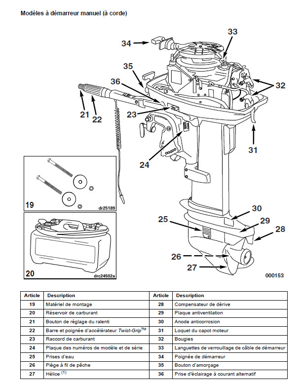

    Le 19 novembre, 2017 - 18:47
    quelques idées  sous la photo ci dessous

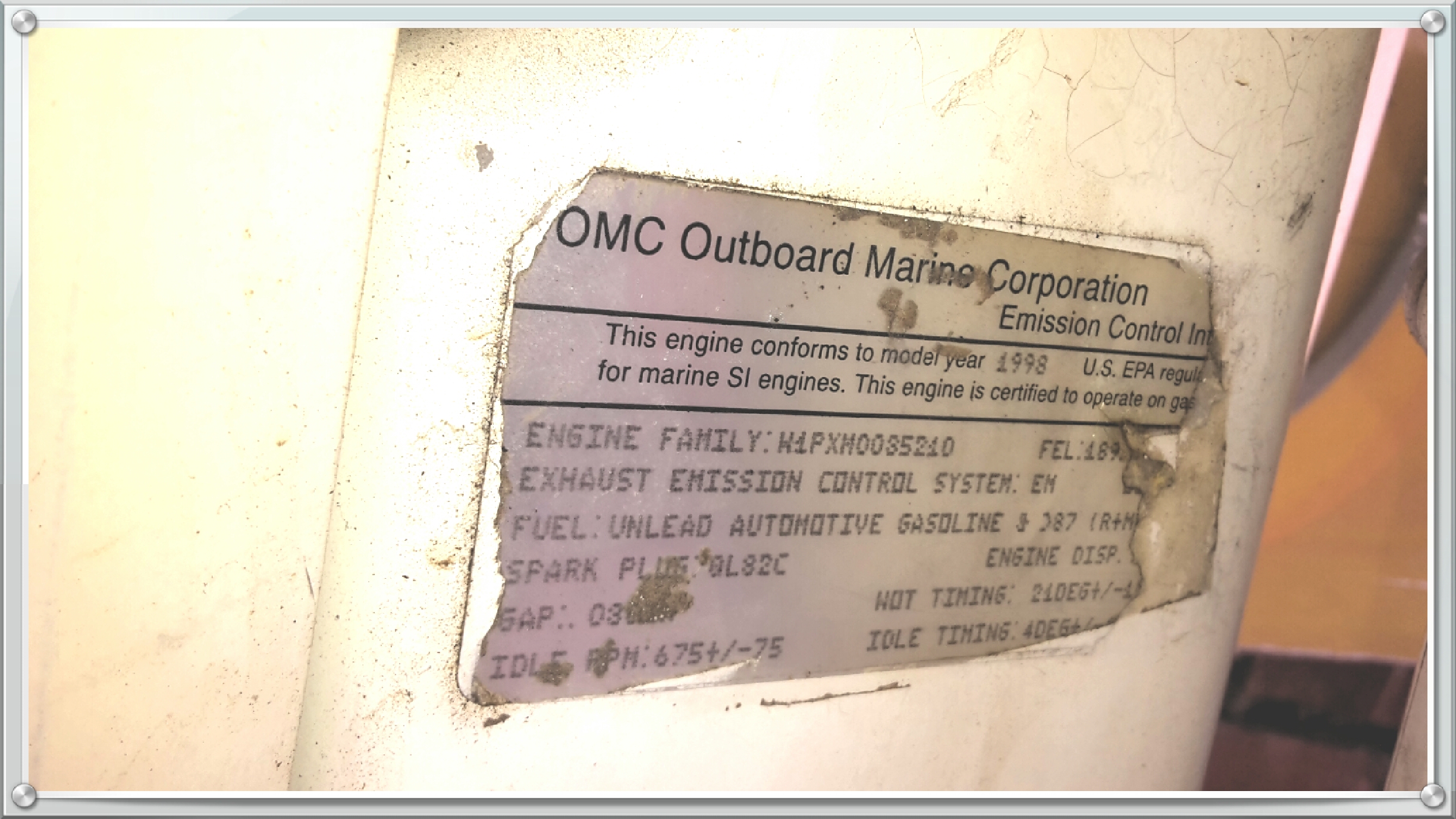

    Le 20 novembre, 2017 - 11:24
     Merci Monsieu,
    j'ai bien verifier je vous envoi la photos de la plaque signalitique peut etre que vous pouvai detecter des trucs
     MERCI

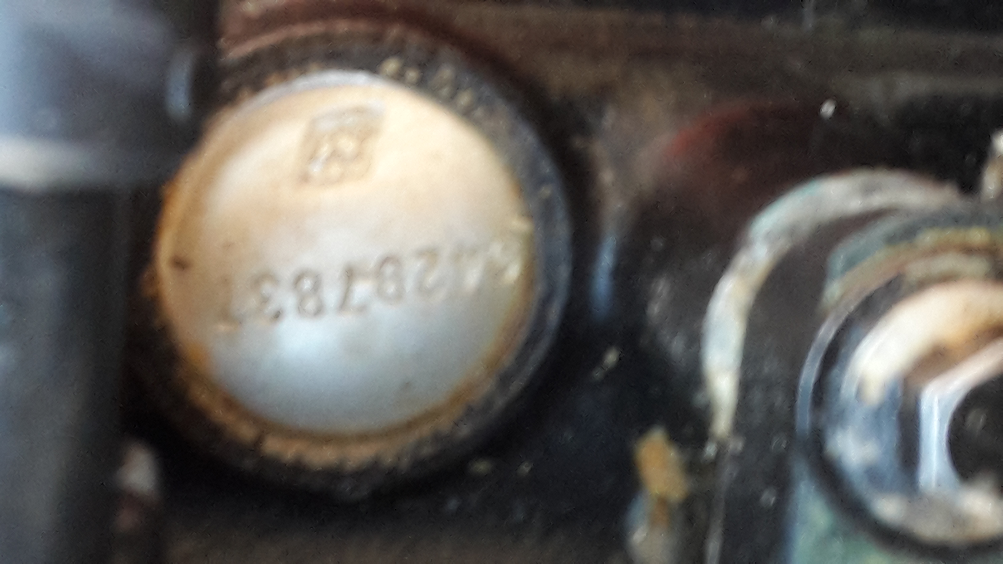

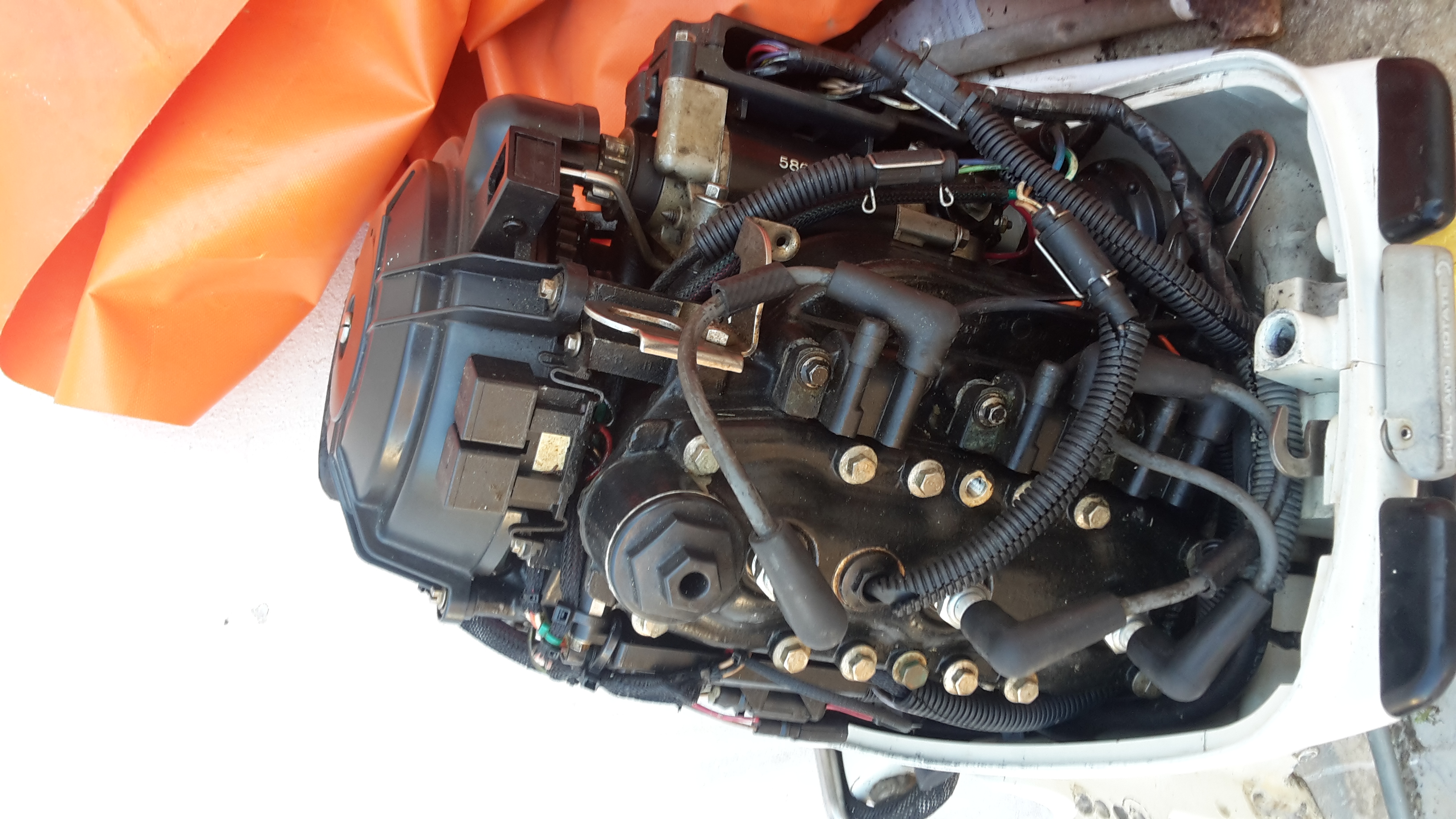

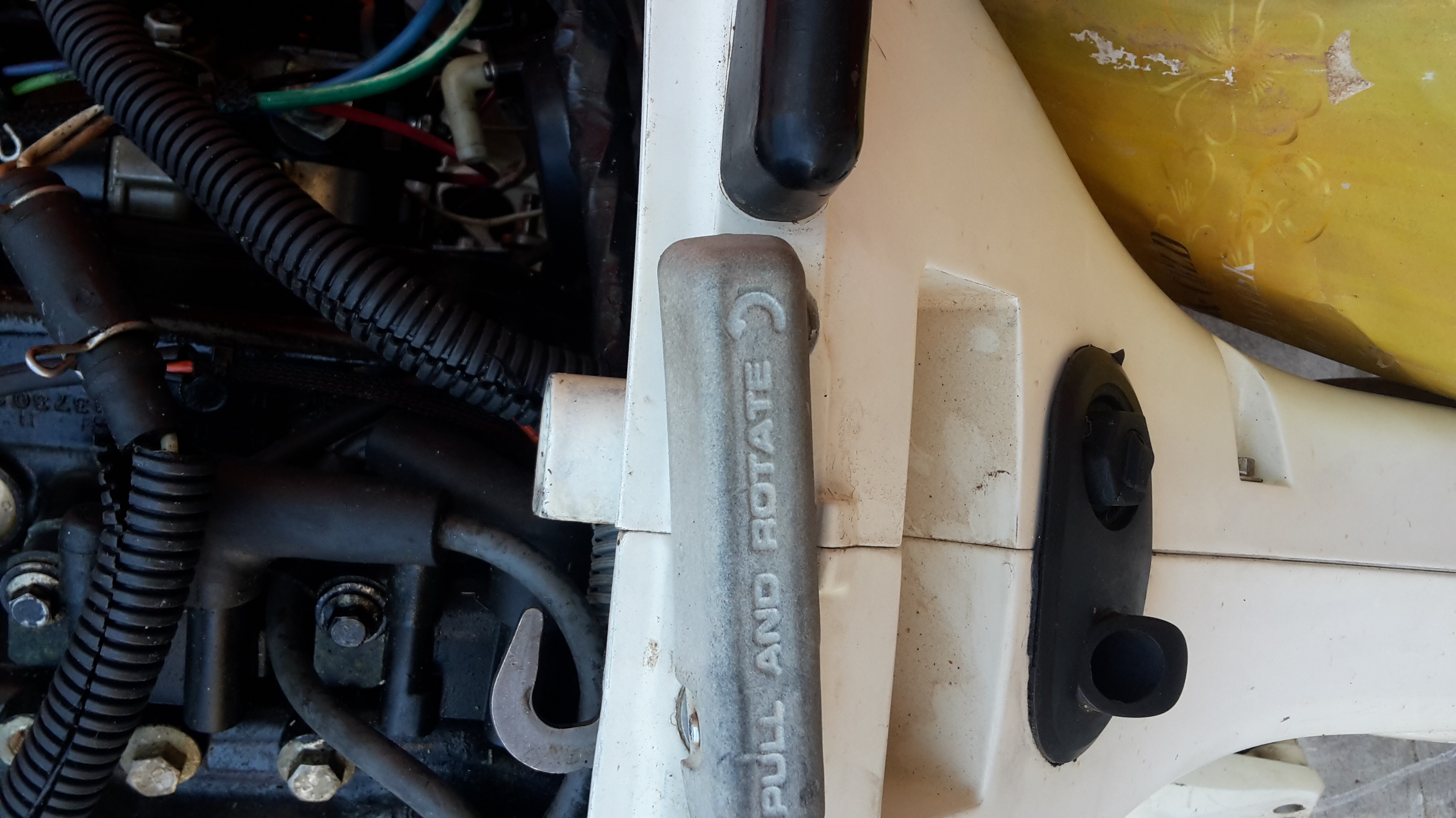

    Le 24 novembre, 2017 - 15:50
    J'ai bien vérifier encore une foi j rien trouver je vous joint les photos du moteur
    Sur la boîte a filtre c inscrit made in usa il doit etre un moteur américain merci
  • boukam21
    boukam21
    Inscription : 19/11/2017
    Le 27 novembre, 2017 - 21:46
    J attend une de l'aide svp
    Le 28 novembre, 2017 - 11:21
    essayer de prendre contact avec johson France avec le numéro gravé sur la pastille du bloc
    et également sur la culasse que  l 'on distingue sur vos photos
    sous ce lien
    http://www.brp.com/fr/formulaires/nous-joindre.html

    Bien que vous n'ayez pas répondu à mon intervention, je puis vous assurer que votre moteur porte le numéro de modèle suivant: J35QLEC
    J: Johnson
    35 cv
    Q: 3 cylindres Trim & Tilt  (trim et relevage électrique)
    L: arbre long (les modèles de cette gamme avec trim & tilt ne sont qu'en arbre long)
    EC: 1998 (année moteur)
