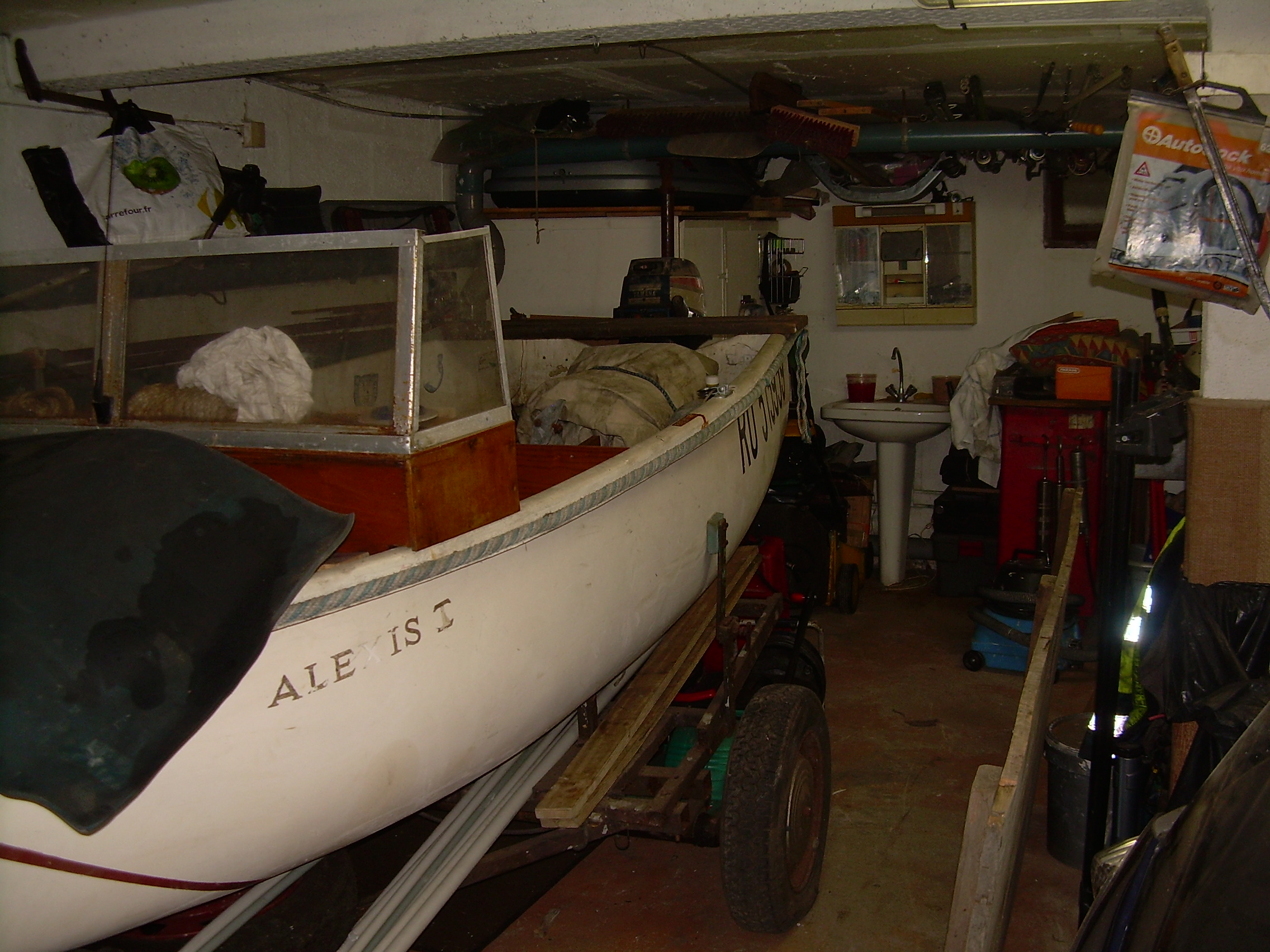

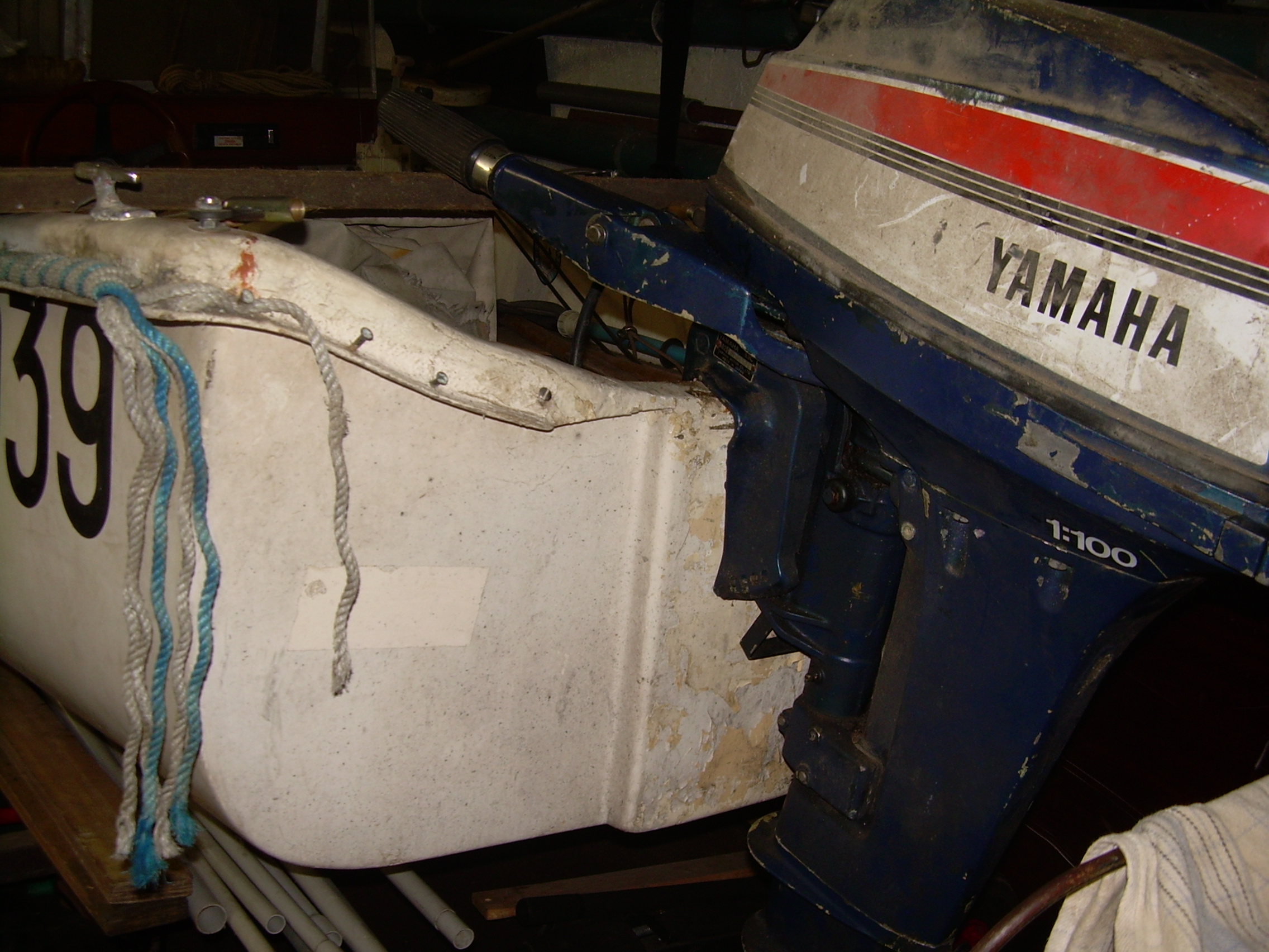

     Sur tes  photos je pense que  le moteur est  posé sur le tableau arriere du  bateau  ?,
     Donc on voit bien que le  moteur  descend trop  bas  sous le  V  de la coque,
       Donc tu as  un  bateau  avec  un tableau  pour moteur Arbre   LONG
     Mais ton Moteur est  un Arbre  COURT donc ça va pas du tout
     Mais c'est quoi ton Bateau , c'est bizarre ,   sous le tableau arriere ça a l'air de partir en pente descendante vers le centre du  bateau???
     met une photo de profil de ton bateau et on comprendra mieux

    alor la il est poser sur un elp ce une petite barque fabriquer par rocca mais c sur un zodiac que le moteur va aller
  • goby
    Inscription : 08/01/2013
    Le 15 août, 2015 - 10:24
      Et  bien pose le  moteur sur ton zodiac
      Puis consulte ces docs
      puis Prend une photo de profil du bateau avec Moteur
     Car là  on nage dans les embrouilles ,on  voit rien pour te renseigner avec certitude gratgrat02

    je te join les photos de profile mais je te rappel que ca va pas etre sur ce bateau
  • grout
    grout
    Inscription : 10/08/2015
    Le 15 août, 2015 - 13:04
    voila la no2
  • goby
    Le 16 août, 2015 - 14:18
    Si le moteur ne va pas sur ce bateau   la photo ne sert à  rien  ,
     mais je t'ai indiqué  ( les schémas)  pour controler  la  hauteur du  moteur et du  tableau du bateau donc facile à controler les  2

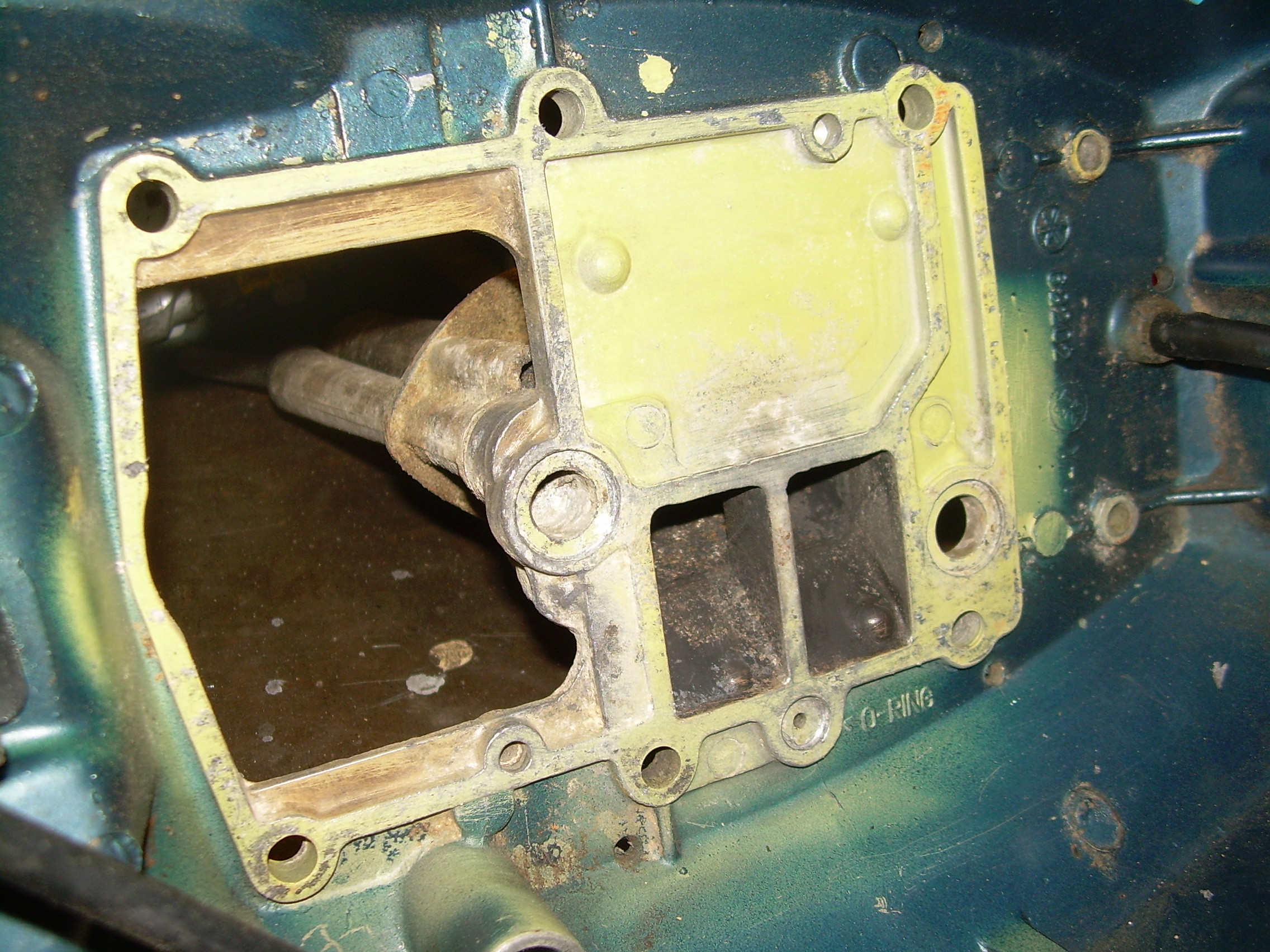

    jai remonter mon moteur les mis en eau et surprise de l eau remonte dans la cuvette la pisette marche tres bien il ny a pas de joins au niveau de la jonction de l embase et du fut esse normal pour l eau dans la cuvette je suis a votre ecoute merci a tous
  • goby
    Le 9 septembre, 2015 - 16:19
    jamais de joint entre le fut et l'embase
     pour la cuvette qui se rempli   peut etre la classe percée en bas à gauche c'est  le point faible de ces  9,9 quand ils sont agés et  pas été rincés régulierement ,
    ou bloc moteur fendu  , ou joint de culasse qui fuit  ou  culasse fendue, ou capot thermostat qui fuit,
     ou couvercle des plaques échappement qui  fuit  ,
     ou le joint  HS entre  la tete  motrice et la cuvette
     Tu seche tout tu remet en route  et tu examine bien de partout

    voila g fait ce que tu ma dit voila une photo sa remonte a la poite du tourne vis
  • grout
    grout
    Le 9 septembre, 2015 - 19:17
    voila g fait ce que tu ma dit voila une photo sa remonte a la poite du tourne vis tien moi au couren de ce que dapres toi je devrer faire merci
  • goby
    Le 9 septembre, 2015 - 21:09
     soit c'est fendue  ou  rongé par le sel  soit c'est le joint entre  le moteur et  la cuvette,
     faut enlever le bloc moteur et controler les  plans de joint bloc moteur et  cuvette,
     mais au démontage  pas mal de boulon vont casser soudés par le sel
      meme cadeau   ça vaut pas le coup de remettre en état ces   vieux moteurs jamais révisés  ni  bien entretenu ,il doit avoir au  moins  35 ans ,trop de surprises  au démontage et par la suite

    J'etais en congés et je n'ai pas récupéré mon embase, pour la fuite c'est classique, soit tu changes le joint soit tu perce un trou dans la cuvette. ces moteurs sont tres recherchés pour l'export (afrique) mais ne sont pas vendus tres chers et il demandent de l'arbre long. (ça se vend entre 150 et 200 euros pour pieces)
  • grout
    grout
    Le 11 septembre, 2015 - 09:06
    bon et bien g tout demonter les boulons nont pas casser de plus il etais pas serer et la jai vu le join casser la ou l eau remonter alor g comender un join neuf  tous le reste me parer en bonne etat maintenent je v esayer de trouver une elice a plus
  • goby
    Le 11 septembre, 2015 - 14:32
    Et bien super tu as de la chancesmiley
     Mais faut remplacer tous les joints que tu vois suite à ton démontage
  • grout
    grout
    Le 11 septembre, 2015 - 16:49
    oui dacord mais j en est trouver 1 seul les autre partit je n ai rien demonter car la les boulons ne mon pas fait confiance et en ce qui conserne le joint de la cuvette les petit joints orange ne ce detail pas d apres le vendeur et on a regarder sur la vue eclater et il ny sonts pas et ce qui etait deja dessus ils onts l air d etre en bonne etat meme pas ecraser quand pensse tu je te joint des photos dit moi ce que tu en pensse sur la derniere jai pas voulu ouvrir les boulons me fond pas confiance

    Le 11 septembre, 2015 - 19:34
    les plants de joint n'ont pas l'air abimé du tout,
     si tu ne veux pas avoir d'eau   dans le moteur je te conseil de remplacer  les joints orange ,
     et  puisque tu y est    démonte  les  3 boulons de la pipe   de dessous , dedans  il y a un  toint spie  qui fait l'étancheité  de l'axe moteur   ,risque d'eau aussi dans le moteur,
     ce serait bete de tout remonter et d'avoir un  probleme
