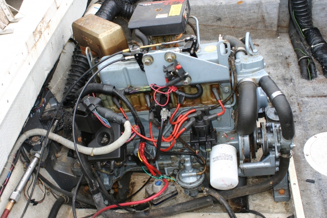

    Je possèdes depuis peu un rocca de 5.85 avec le moteur IB L4 3.0 6T3. Le moteur est hs. Et j’essaie de le réparer.
    Les cyl 1 et 4 ont 5k de compression, le 2 et 3 zerok. En plus le moteur, étant resté en l'état sans intervention depuis aout 2011, était grippé.
    Bref j'ai réussi avec beaucoup d'huile, de dégrippant et de batterie à le faire tourner un peu mieux à vide.
    Je pense que le joint de culasse est hs car lorsque le moteur tourne sans bougies et que l'on met le doigt à l'emplacement de la bougie du cyl2, la compression sort par le cyl3 et inversement. Le cyl côté volant vaporise de l'essence mais le cyl côté pompe à eau ne crache rien. Soupape grippée?
    De plus le câble de commande de l'embase est grippé. Peut on y accédé sans vidanger l'embase.

    Concernant ton moteur, je pense que tu ne devrais pas insister plus que tu ne l'a déjà fait. Au regard de tes compressions qui sont très basse voire nulles, il ne te reste plus qu'à déculasser. Tu y verras plus clair et en tout état de cause tu n'as guère le choix car tu dois lui refaire une segmentation, pour commencer.
    Pour le câble de l'embase, j'imagine qu'il s'agit de celui de l'inverseur et non le câble de commande de direction? Commence déjà à regarder sur le moteur s'il ne bloque pas à cet endroit. Si ce n'est pas le cas il va falloir que tu déposes l'embase.
    Bon courage et tiens nous au courant.
