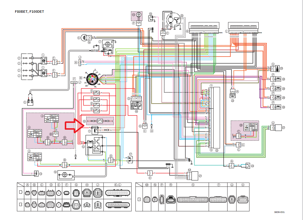

    Si  modèle 703 de poignée
    Il y 2 sécurités empêchant le démarrage
    1 Homme à la mer
    L’autre point mort
    Dans le moteur il pourrait y avoir une sécurité
    Fil brun qui va vers le relais de démarreur
    Référence 10 et 11
