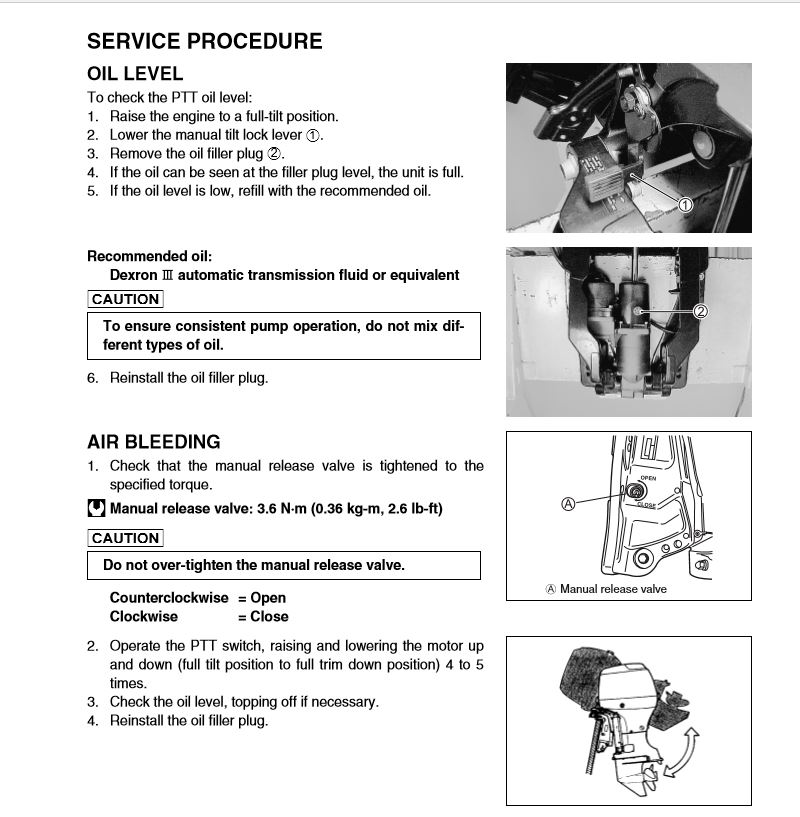

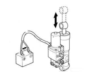

    Le 20 mars, 2020 - 08:38
    oui il fonctionnait très bien l'été dernier et je l'ai acheté il y a 2 semaines. Avec une batterie chargé tout va bcp mieux.
    J’ai testé le moteur de trim en direct en mettant les fils bleu et vert sur la batterie mais il ne se passe rien. Les fils ne sont pas coupés.
    Je peux démonter le chapeau du moteur de trim pour voir si il a pris l’eau ???
    J’ai donc serrer la vis  RELEASE sur le côté du moteur et j’ai pu descendre mon moteur pour le démarrer.

    pour le trim
    vous pourriez controler si possible en sortie des relais que le trim est alimenté
    donc 2 essais
    puis démonter en repérant les fils du trim en sortie des relais et les brancher sur une battterie
    noir sur  masse batterie et rouge sur +
    puis noir masse batterie et l'autre sur +
    si le trim ne bouge pas cela pourrait provenir du moteur,vous avez la procédure de démontage au dessus

    exactement je vous demande de vérifier en sortie des relais donc sur fil vert et une bonne masse et cela avec un controleur
    et bleu qu'il y a alimentation électrique
    en actionnant le bouton
    si pas de soucis demonter ces 2 fis (uniquement si votre trim n'a que 2 fils)
    plus besoin de toucher au bouton
    et brancher sur une batterie
    en alternant une fois le bleue sur le plus  le vert sur la masse
    et ensuite le vert sur le + et le bleus sur la masse
    je vous mets le principe de control

    j'ai déjà fait le branchement que tu m'as envoyé en pièce jointe et il ne se passe rien. Même pas un petit bruit de moteur.
    Le 28 mars, 2020 - 09:56
    je pense qu'il faudra passer par le démontage,vérification du moteur
    pensez lors du remontage à graisser le,les roulements et vérifier,graisser le joint torique

    j'aurai voulu savoir quelle type d'huile dois-je mettre dans le moteur de trim svp ?
    Et y'a t'il une procédure spéciale pour le remplissage de l'huile ?
    Merci d'avance pour vos conseils !!!
    Le 2 avril, 2020 - 11:07
    ci joint procédure
    avec la référence huile
    bien vérifier le niveau en fin d'opération
