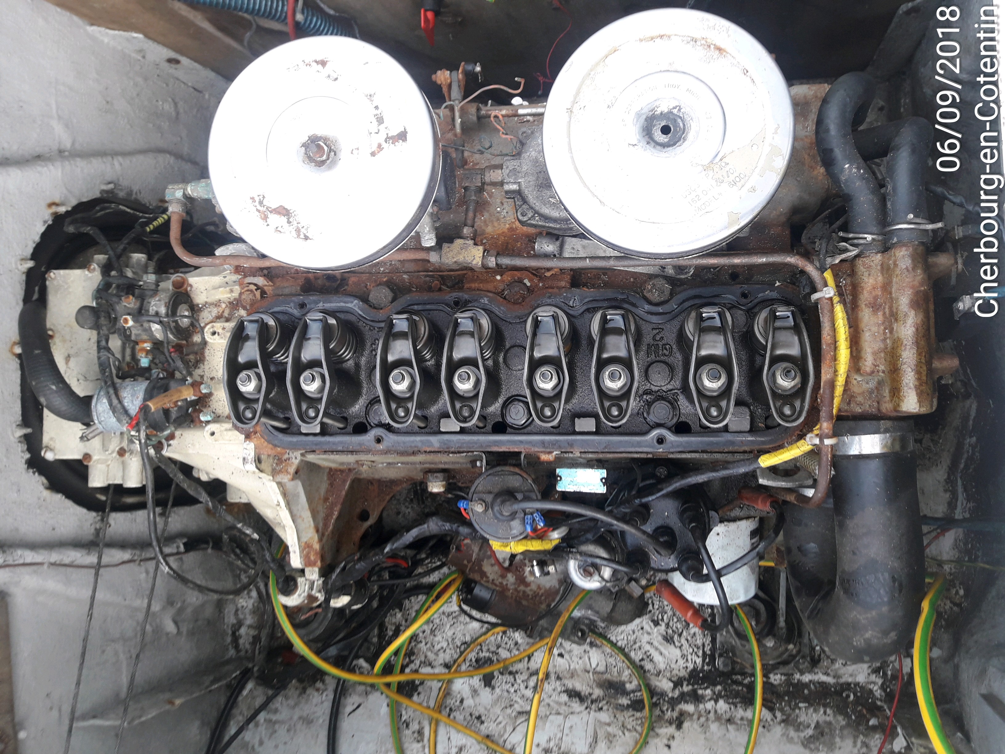

Je possède un day cruiser Neptune qui n a pas tourné depuis 5 ans
Son moteur est bloqué
Je pense avoir tout essayé sans résultat
Au secours
Merci d avance
Seb

    Bonjour,   (sans reste d'essence dans le circuit)
    Un peu de gaz oil dans les cylindres ,cependant à voir la photo il ne parait pas etre "nickel"......
    il faut bien sur attendre une dizaine de jours pour avoir un espoir de dessérage ,mais cela impose d'essayer sans forcer assez réguliérement .
    Reste à suivre aprés les courroies ,et l'allumage.
    5 ans aprés l'espoir est limite.
    "Vous avez tout essayé" ????

    Le bateau est à toi depuis ce temps ou tu viens de l'acheter dans l'état?
