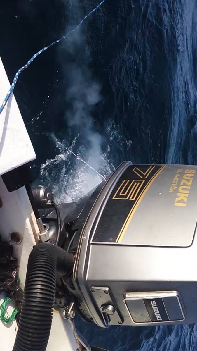

Bonsoir.....j'ai un moteur suzuki 75 ch année 1995.
au ralenti le temoin (pisse) et bonne et l'eau qui sort de l'echapment et bon ! tout et normale !
dés que je demare tout et normale ...mais une fois que je le mait en plain gaz la pisse diminus de 60% et la sortie d'echapment commence a faire sortire de la fummer et l'eau et chaude  (comme l'indique la photo)
j'ai changer la turbine....netoiyer le tuyo qui fait monter l'eau !
je c pas ou et le problem
sad
MERCiii d'avence !!!

    Le changement du rotor de la pompe est effectivement le premier réflexe ,et le second est de nettoyer le thermostat  en urgence...................
    Le thermostat doit etre plein de sel ,et il ne fonctionne plus correctement.

    d'apres les symptomes ton circuit est obstrué , pas assez d'eau a circuler a l'interieur, dans le meilleur des cas c'est le calorstat mais je pense plus a du depot de sel autour des cylindres, faudrait deculasser..............

    Un  moteur  ça coute chere
     faut pas attendre la panne
     le remplacement de la  la turbine et du thermostat est  préconisé tous les  3 ans environ
     le kit turbine c'est  mieux
     de quand datent les tiens  ,

    mon moteur na pas de termosta & l'année passer il a etais imerger dans l'eau salé pandant 1H !!

               Pas de Thermostat ???toctoc
                Dit plutot qu'il a été enlevé mrgreen
     Donc  démontage  remplacement du  systeme de refroidissement ,
     si probleme idem démonter la culasse qui est peut etre bouché
