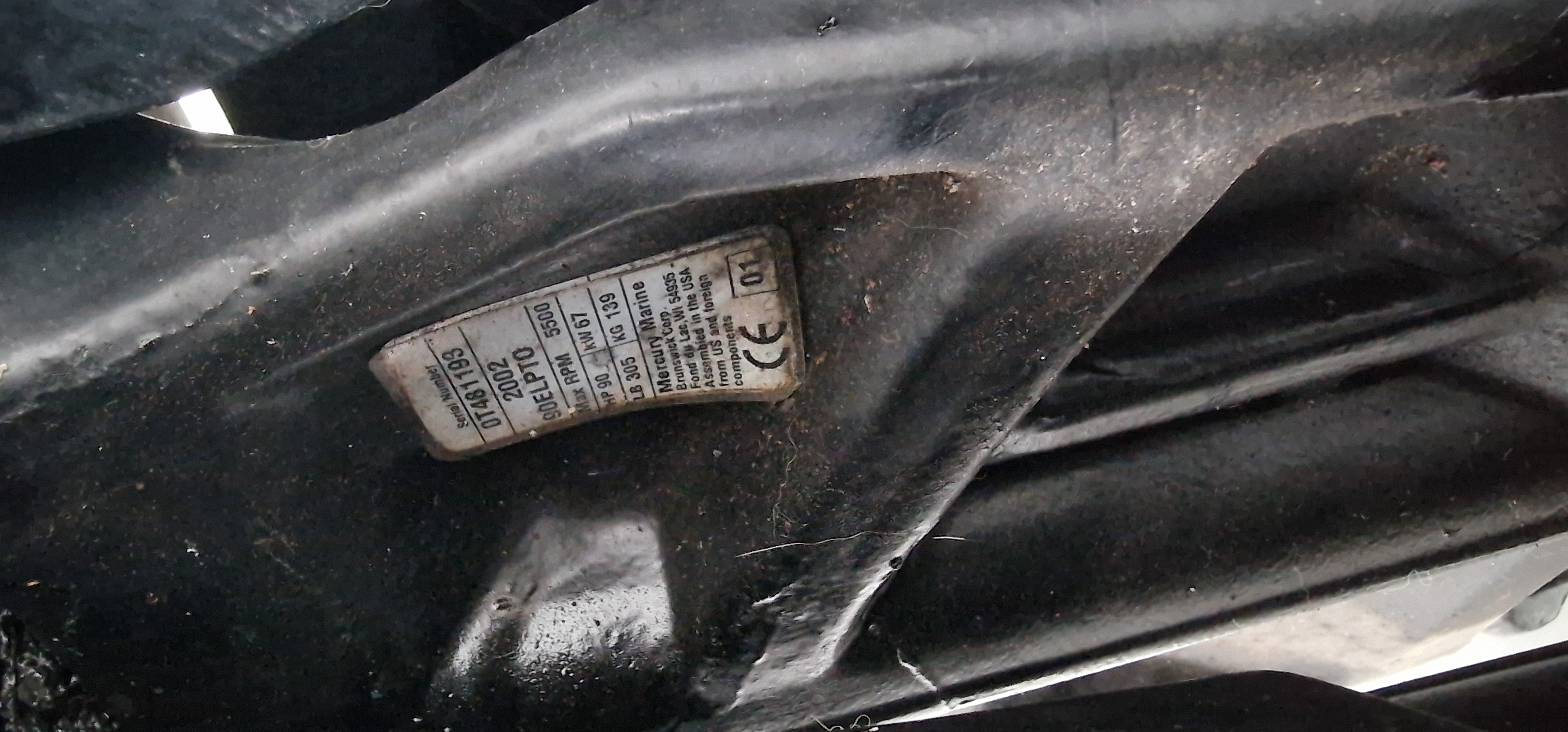

    Je reviens vers vous. Pour la documentation. Je mets en PJ la plaque identification moteur. Pour plus de facilité d identification .
    J ai réalisé le netoyage complet des carbus, changer les bougies ( c était pas la bonne référence monté dessus)et les fils de bobines.
