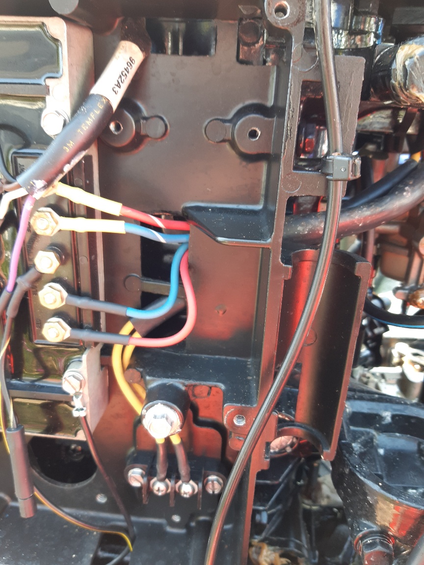

J'ai démonté le boitier plastique avec une partie de l'électronique... voir photos jointes.flory6667@gmail.com

    Sur les photo jointes, une personne serait me dire à quoi sert les 4 fils d'en haut à droit, les 4 fils du milieu à droite et les 2 fils d'en bas à droite ?
    Je pensais démonter le lanceur pour voir l'intérieur du distributeur ?  y a-t-il d'ailleurs un distributeur ? du type une tête de delco ?
    Par avance merci pour votre aide et vos idées. Bonne journée à tous.

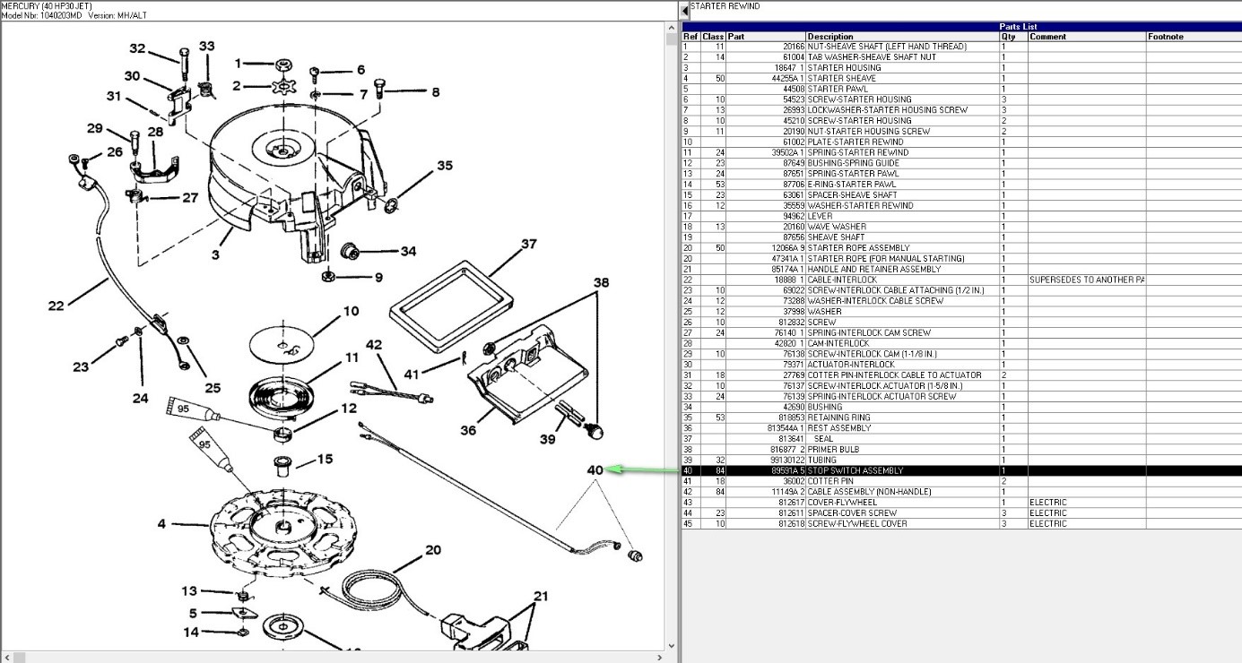

    J'ai récupéré cela... voir les éclatés en pj. Est ce possible que cela soit le solénoîde du starter qui soit HS ?
