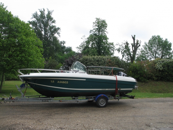

il est monté sur un cap camarat 625 open, je viens dans faire l'acquisition, l'hélice a été volé et l'ancien proprio ne connais le dimentions.j'ai monté une hélice alu 14,25x21 après l'avis d'un pro.
le bateau navigue à environ 2000trmn maxi, imposible de le faire déjauger le bateau ce lève de l'avant et le moteur s'emballe à l'accélération, sur le livre d'entretien, a la page  hélice il y a   le n° 17" écrit au stylo sans autres commentaires.
