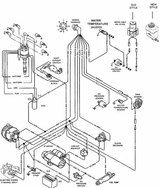

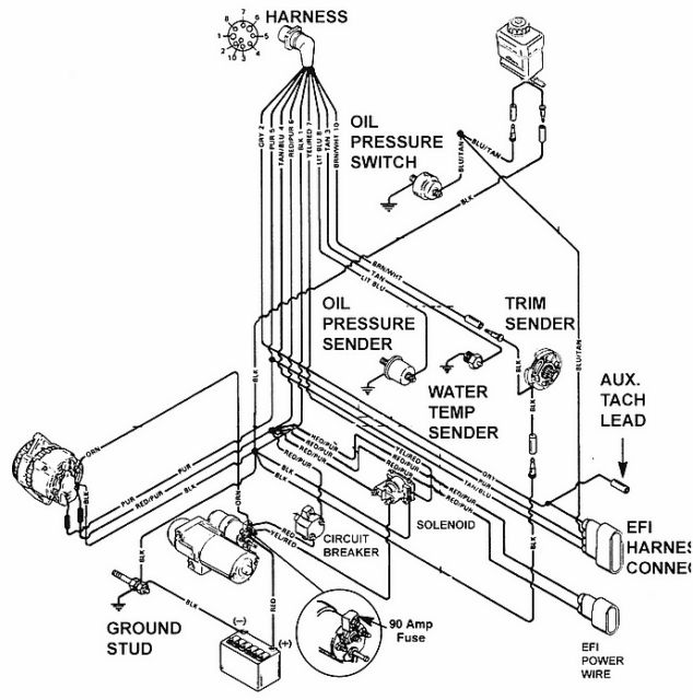

    je vous mets plusieurs schémas afin de suivre le passage électrique
    par exemple est ce que le démarreur est alimentè ?
