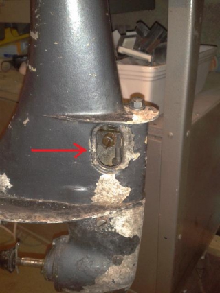

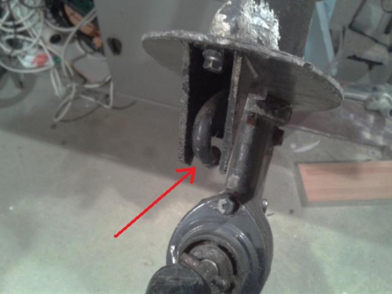

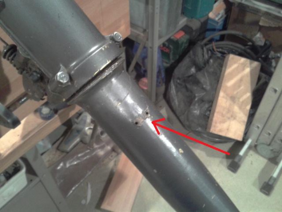

ensuite à coté de l'hélice arrive un tuyau métallique ouvert, savez vous ce que c'est?un peu plus haut sur l'arbre (orienté vers l'arrière), il y a 2 petits trous légèrement oxydés, encore une fois savez ce que c'est? enfin (sur la dernière photo) c'est quoi ce qui est indiqué par la flèche? manque t'il une plaque ou une grille? merci pour vos réponse. Vous l'aurez compris je ne suis pas un spécialiste du moteur comme vous. Sinon ce moteur est tres sain vu qu'il démarre au quart de tour et tient trés bien le ralenti.

    le tuyau à coté de l'hélice c'est l'entrée de l'eau de refroidissement quand le bateau est en mouvement, les 2 trous servent a évacuer les gaz et un peu d'eau

    photo 3, il te manque un bouchon

    ok merci pour l'info dubouchon manquant. Sur les différents moteurs que j'ai pu avoir, il y avait au niveau de l'embase 2 vis(haute et basse) pour l'huile. Mais ca ne me semble pas etre le cas sur celui là? Du coup le bouchon manquant sert à quoi? Vous dites que le refroidissement est principalement à air, mais du coup y a t'il une turbine à changer périodoquement? merci

    la pièce qui te manque est un enjoliveur
