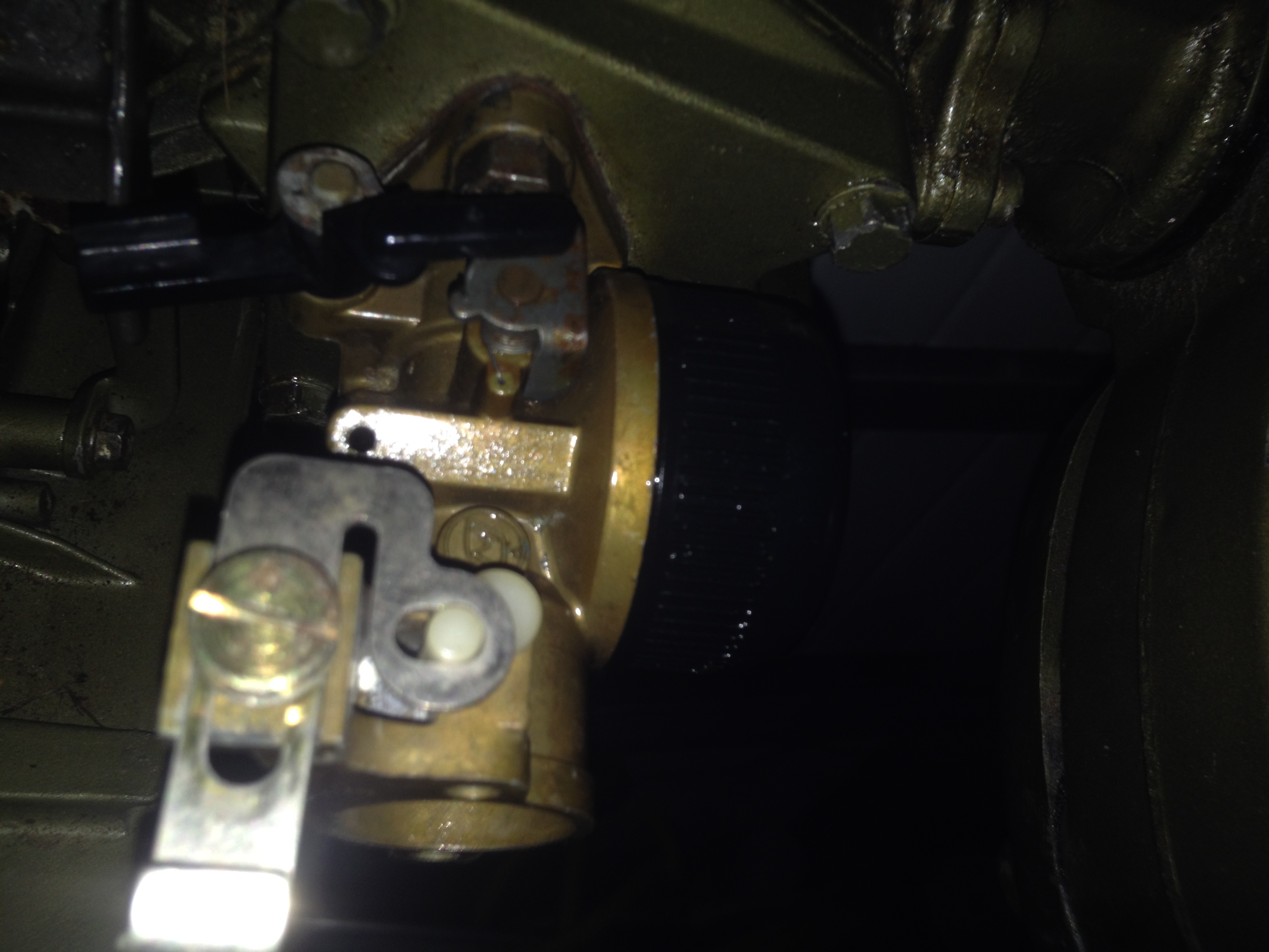

Bonjour à tous. Etant nouveau sur se forum je tiens à vous remercier d'avance pour l'aide que vous allez m'apporter.
Voici mon problème, mon moteur Johnson de ref 4.BR.73C ne démarre qu'à plein gaz, c'est à dire sur fast. Sur le carbu je ne vois aucune vis de réglage. Lorsque je diminue les gaz le moteur cale. J'ai passé le carbu aux ultarssons et toujours parail.
Si vous avez une idée de mon problème merci d'avance.

    Je reconnais ce type de moteur en ayant possédé un il y a  bien longtemps ...
    Le moteur neuf subit rapidement un rappel d'une série  du "produit" à la demande du constructeur pour changer le carburateur suite à un défaut ..( j'ignore lequel....)
    Je n'avais pas noté cependant un probléme particulier pour le faire démarrer ,mais ?
    Nb: regardez si le flotteur bouge normalement?

    en démontant le carbu l'oeillette des gaz était de travers, je l'avais bien remise et c'était bon.
    Merci pour les aides
