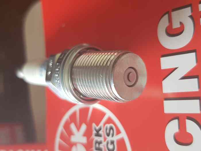

    J ai un ancien moteur evinrude de 70 cv de 1986 et quand j ai enlevé les trois bougies, il y avait plus de culot sur aucune des trois bougies
    Vous pensez que ca peut venir de quoi? Est ce que ca pourraitvenir d un boitier cdi défectueux?
  • boston13
    boston13
    Inscription : 17/01/2011
    Le 22 juin, 2020 - 22:30
    plus de culot ça m'étonnerai énormément mais plus d'électrode plus probable, pour cela il faudrait que les bougies aient quelques centaines d'heures.
    A moins que vos bougies soient de type à électrode annulaire, comme les L76V de chez champion par exemple.
    Quelle est le type de bougie actuellement montée sur le moteur?
    Le type préconisé est Champion L77JC4, évitez les NGK.

    Desole mais.en fait il n y a plus d.electrode, le.modele que j avais est.de.marque Champion QL 78 V
  • boston13
    boston13
    Le 23 juin, 2020 - 15:30
    Les Champion QL78V sont bien des bougies a électrode annulaire, donc pas d'électrode comme vous l'entendez, voir photo jointe.
    Mais ce modèle de bougie ne correspond pas à ce moteur.
