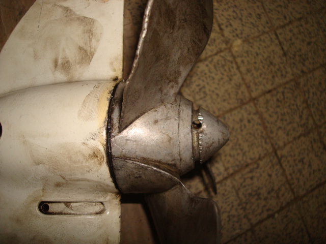

Bonjour à tous.
Voici mon petit souci :
J'ai un moteur de la marque arrow qui aparement est un moteur refroidi à l'air mais je doute qu'il le soit. Je me lance dans le demontage et je ne trouve pas de pompe à eau, et au passage je casse le tuyau qui monte au moteur qui ressemble a une alimentation en eau. Du coup je supose que la turbine se situe dans l'embase mais voila le souci c'est que je n'arrive pas à enlever l'helice. Elle est maintenu par une petite tige cylindrique que j'ai retirer mais l'hélice ne vient pas. j'ai beau fair levier avec deux tournevis de chaque cotes je n'y arrive toujours pas.
Un conseil, ou une solution ou je mis prend mal ?
Je vous met des photos des que possible.
 En tous cas merci d'avance.

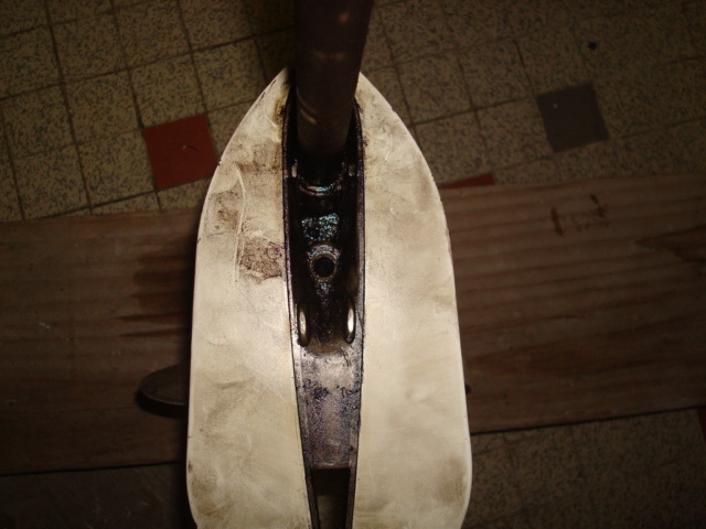

    Comme convenu voici les photos.
    La référence de mon moteur est :
    Sur une étiquette : triton motors LTD SER 71529 Made in canada.
    Et directement sur le moteur : 643-03A 6285426
    A préciser que le trou sur la deuxième photos est normalement la sortie où est fixer le tube d'alimentation que j'ai cassé.

    Le 24 avril, 2014 - 18:37
    Une petite idée?

  • windsurfer44
    windsurfer44
    Inscription : 17/02/2013
    Le 25 avril, 2014 - 16:39
    Salut,
    As-tu essayé de mettre du WD40 ou de chauffer l'hélice pour la sortir ? a mon avis tout doit être grippé à l'intérieur, si ça ne marche toujours pas laisses tremper ton embase dans du gasoil quelques jours.

  • KOFFE
    KOFFE
    Inscription : 27/10/2008
    Messages : 51
    Le 27 avril, 2014 - 10:40
    Je pense pas qu'il y ait de turbine mais simplement l'eau doit etre aspirée par le trou au dessus de l'embase comme sur certains vieux yamaha
