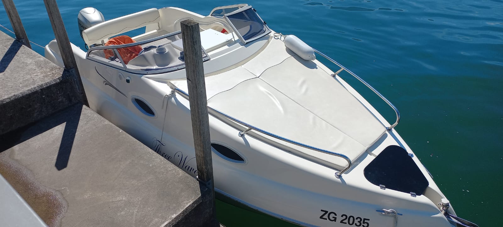

Bonjour à la communauté.
Mon Aquabat 20 est pourvu d'un moteur Honda vtech de 90 ch qui fonctionne bien. Cependant depuis qq temps de l'eau sort par le joint du capot moteur lorsque je navigue. La pisette fonctionne et je n'ai pas d'alarme moteur, je me demande bien d'où vient cette eau. Avez-vous une idée.
