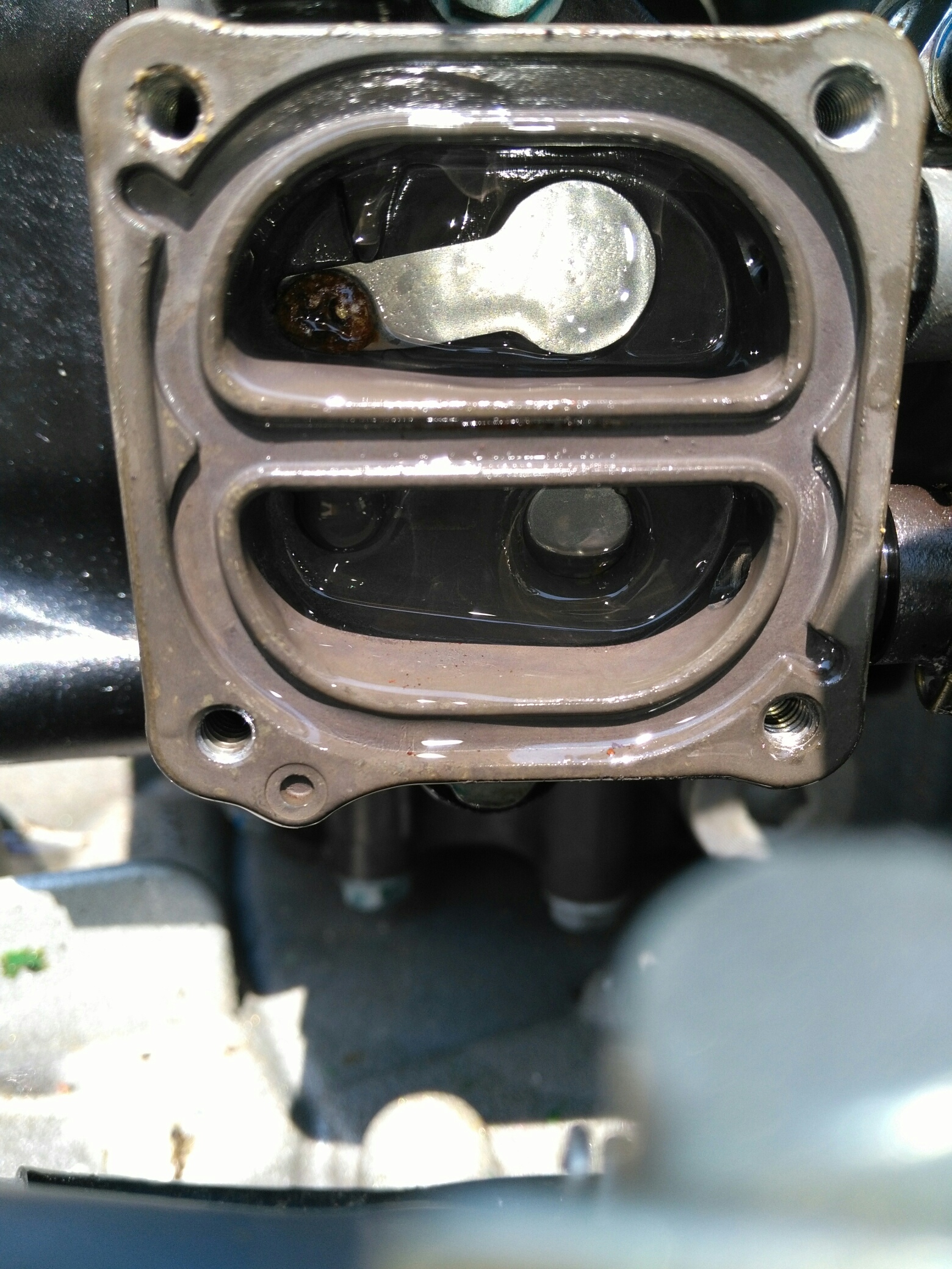

  • dl60
    dl60
    Inscription : 19/09/2016
    Le 25 mai, 2018 - 13:01
    doumes a écrit :
    voir la membrane de pompe à essence , si percé ou coupé plus d'aspiration, et calage moteur  lorsque le circuit se décharge !!
    j'ai démonté la membrane de pompe semble en bon état qu'en pensez vous?
    Difficile de tester le moteur sans le mettre a l eau, dans la poubelle je n'ai plus de flotte en moins de 10 secondes c'est un bon mixeur :-)

    deja pour etre sur changer la membrane de pompe à essence vu le prix dérisoire
    le filtre est il adapté à la puissance du moteur? pas trop gros?

    Sinon il y a avait bien eu un essai sur l eau et ça fonctionnait pas si mal, mais la depuis les derniers réglages c est juste inutilisable.
    J' en profite pour remettre un moteur adapté en arbre court.
    Encore un peu de boulot en perspective mais j' ai tout l hiver.
