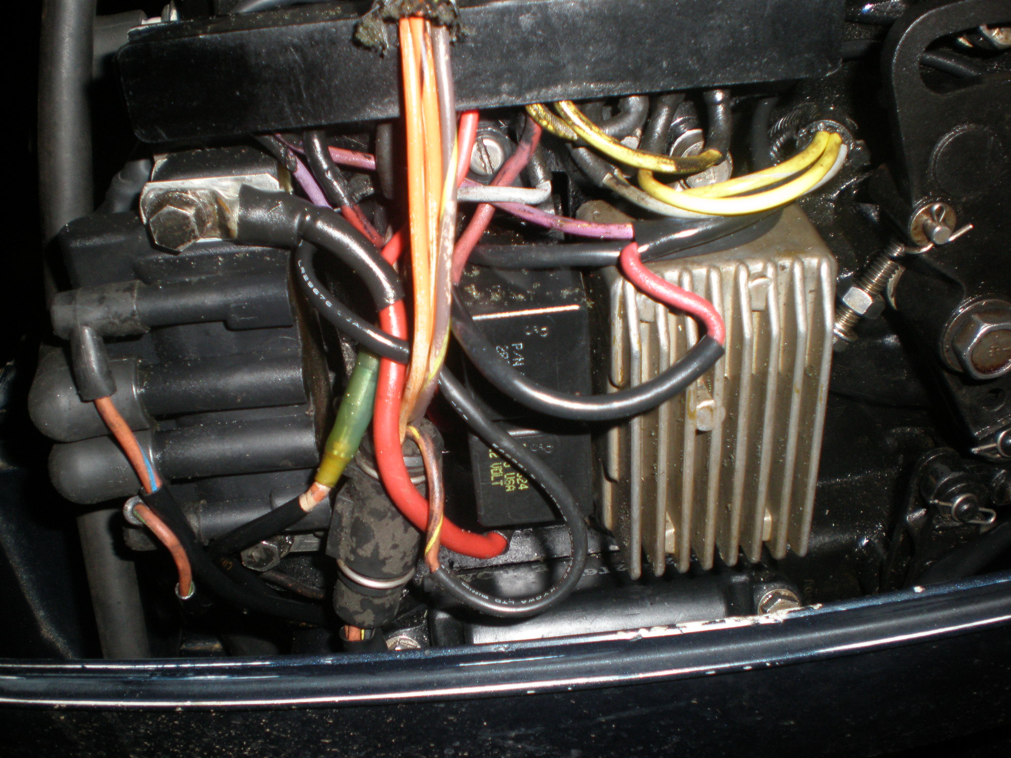

    tu peut metre une ou 2 photos de ton moteur histoir que je te dise si c'est le meme et par la même occasion te dessiner ce qu'il faut y faire

    [img][/img]
    deuxieme origine une patte du boitier en alu mais qui faisait faux contact avec la masse... sans ce faux contact, rien sur le trim...
    le boitier alu lui ne doit pas aller a la masse? il est isolé par des rondelles caoutchou

    un peu plus grand..

    il ne sagit pas d'un faux contact mais d'une mise à la masse normale

    en fait non puisque le fx contact se situait sur le fils a un endroit dénudé par le frottement, contre un boulon de fixation de la carte electronique...

    je n'ai pas exactement le meme moteur, il est tres similaire mais j'ai pas ce fil, et ma bobine n'a pas la meme forme.
    de plus durant le naufrage il a été très abimé et je n'ai que le photos de l'assurance pour voir.
    par contre j'avais exactement le meme boitier en alu
