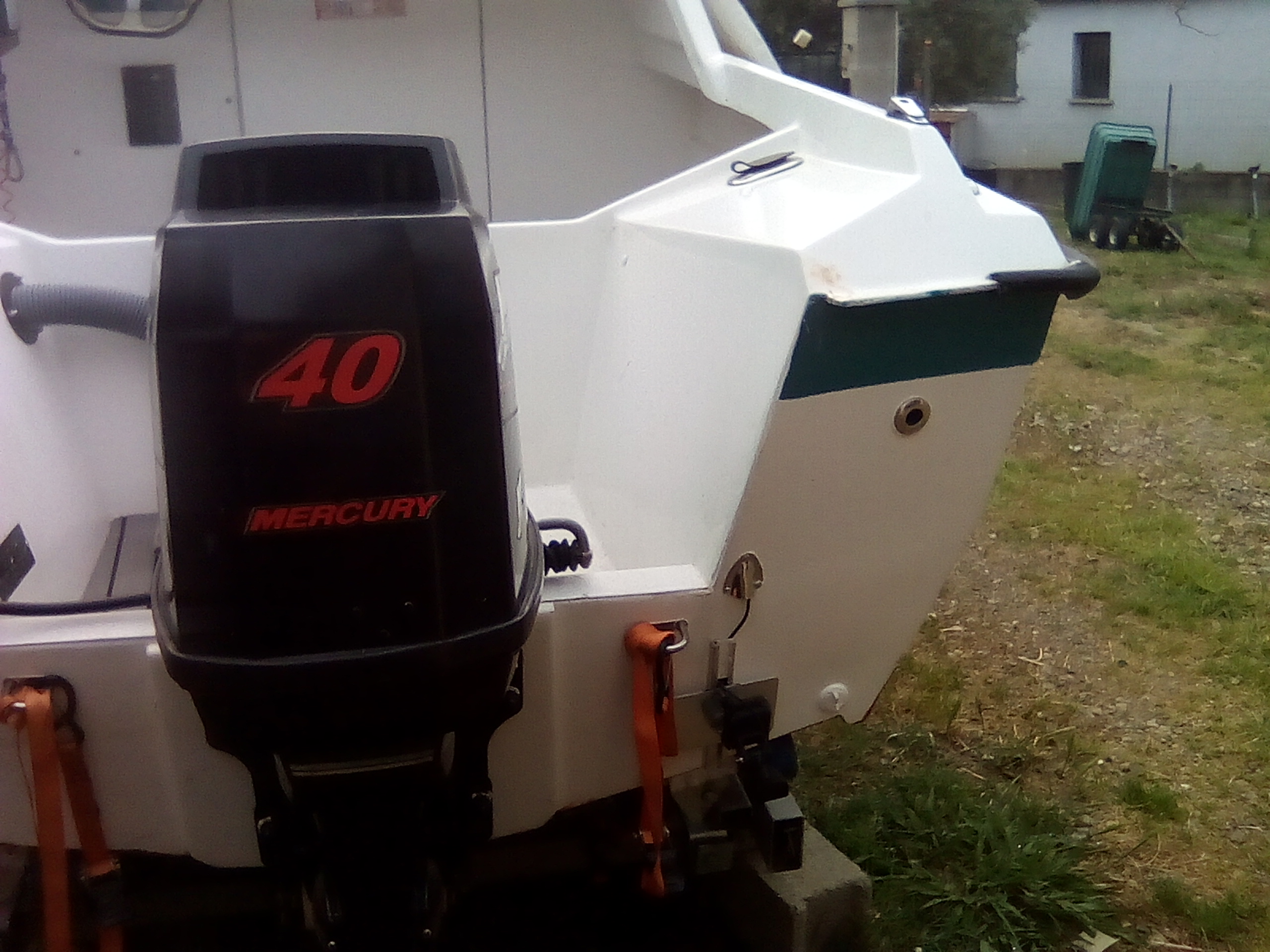

    je commence à avoir de bons conseils qui me font envisager le moteur thermique
    ce qui pose problème un peu le poids sur l arrière en navigation normale et l emplacement
    Si un moteur de 5 ou 6 cv peut être mis à l eau en cas de besoin seulement cela me permet
    de le stocker à l avant
    le peu de place à tribord vu que la partie plate n est pas toute à perpendiculaire à la poupe
    Merci encore

    Le 25 avril, 2023 - 21:53
    marti2b a écrit :
    Ma décision est prise je vais installer un 6 cv 2 temps (neuf)
    Euh  ... siffle
    En deux temps, la commercialisation de
    moteurs neufs est interdite non
    en Europe et en Amérique du Nord
    depuis un paquet d'années  cpopossible01
    Bref, s'il est sans doute possible de
    dégoter des moteurs 2 temps d'occasion
    pour ce qui est d'en trouver en neuf ... gratgrat01
    A moins que tu connaisses des sources
    d'approvisionnement en Amérique du Sud,
    Afrique ou ... Asie  ... chaispas
