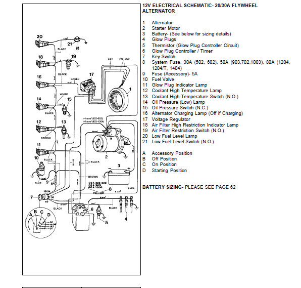

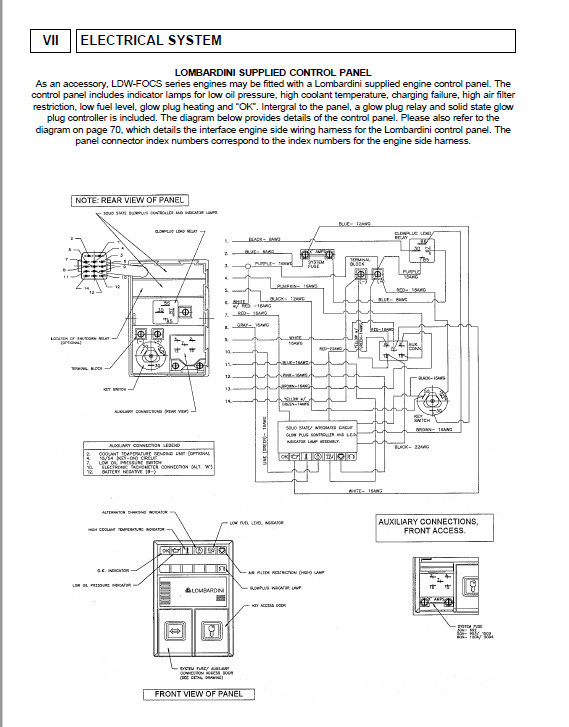

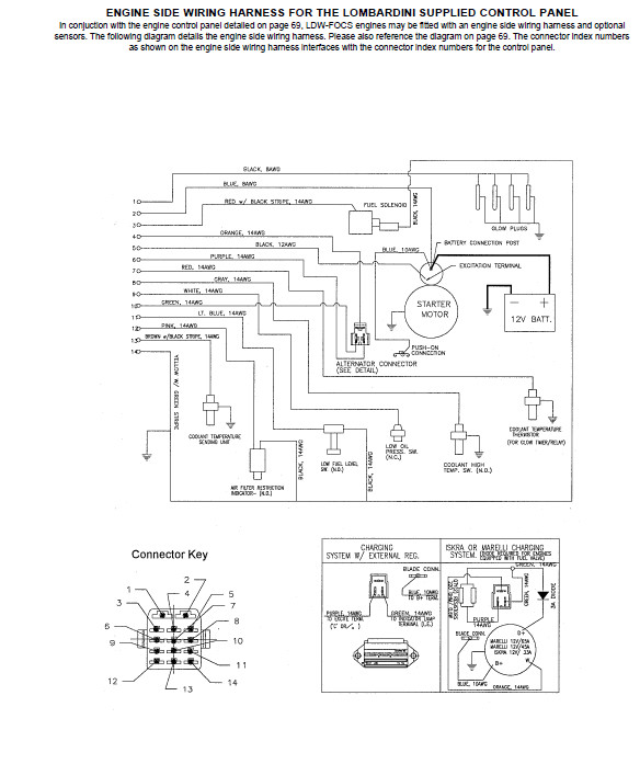

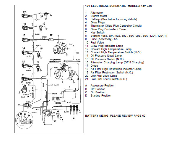

    peut  étre un problème au niveau de la clef ou relais
    je vous mets des schémas
