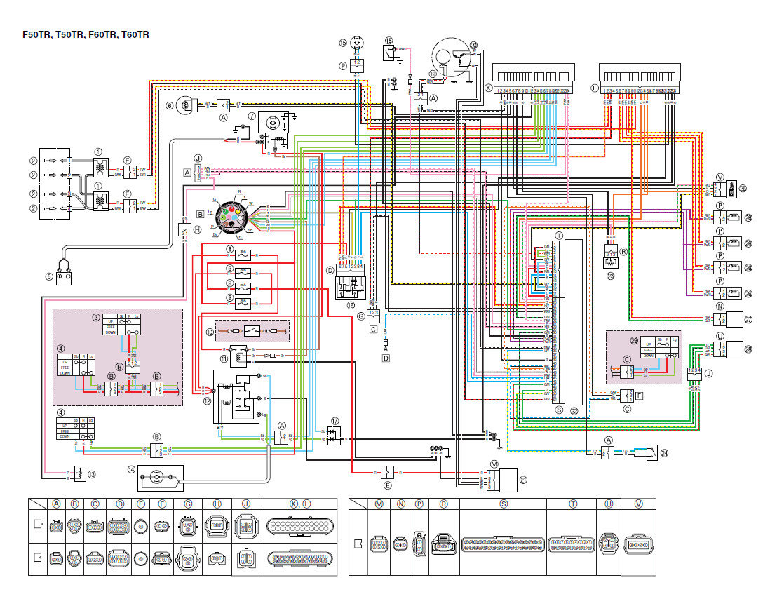

    Le 31 mai, 2018 - 13:49
    ci joint schéma de votre moteur

    Le 31 mai, 2018 - 17:30
    Nickel JAcque je regarde ca ce soir

    Le 31 mai, 2018 - 21:29
    Bon quand on est con...c etait juste une cosse un peu sale sur la batterie
    Ca demarre au quart de tour
