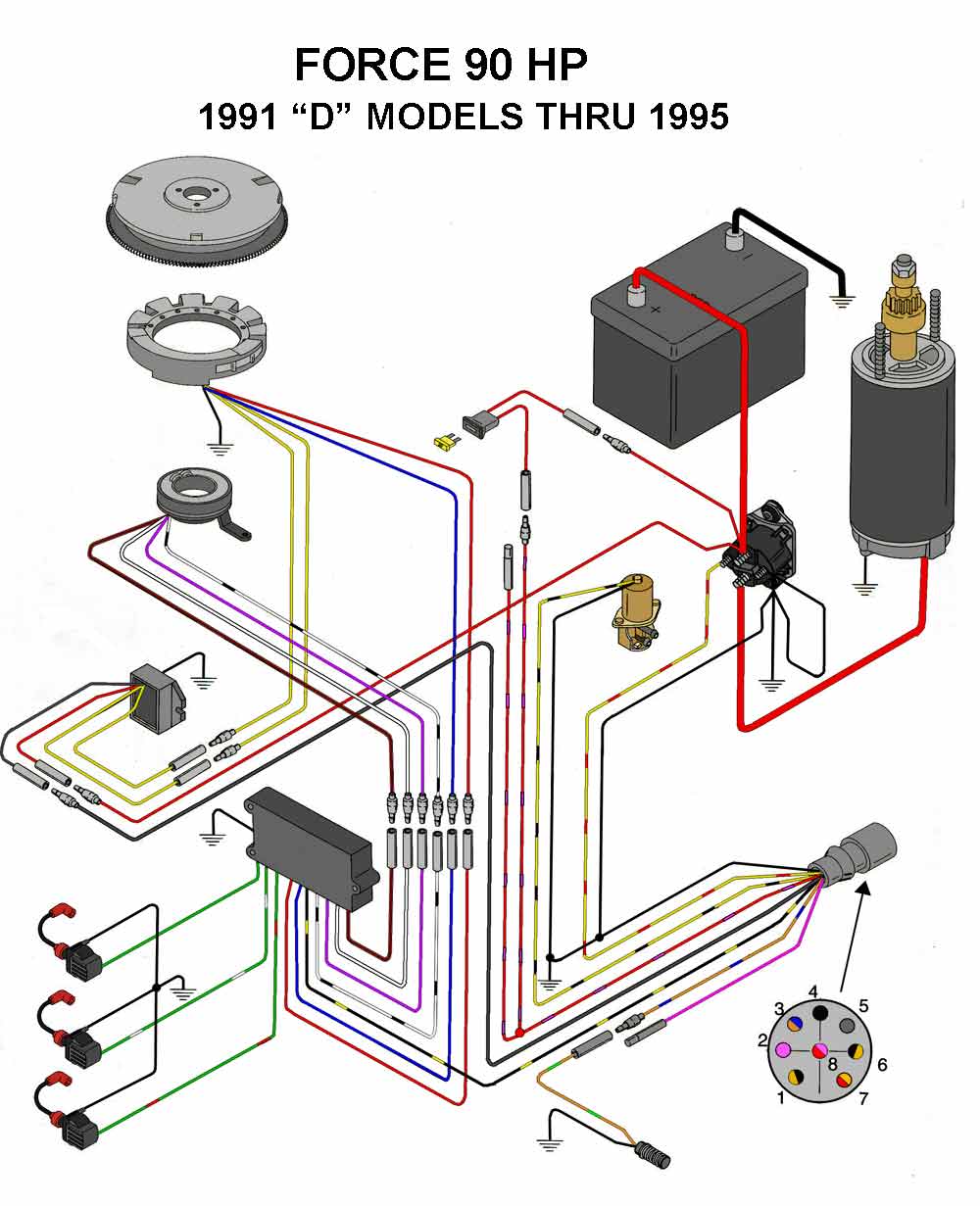

    Regarde cette  photo
    [img]http://www.pccreation.net/dm/photos/20150712090804.JPG[/img]
     En haut à gauche c'est le volant moteur
     en dessous  c'est le stator avec les bobines pour alimenter le CDI
    et les bobines pour la charge batterie,
     et en dessous  c'est  le TRIGGER  ,son role est  d'envoyer les infos au CDI  sur la position du vilbrequin,
     donc avec cela le CDI  alimente  à tour de role les  bobines  hautes tension qui vont aux bougies
     Donc si  stator ou trigger HS  = pas d'allumage,
     Pour  enlever le volant moteur il faut un arrache spécial , sinon impossible  ou risque de voiler le  volant moteur,
    mais avant de démonter   faut tester le stator en  Ohm ou en tension de crete  mais en tension de crete il faut un controleur spécial
    Ta panne peut aussi  provenir du  Boitier CDI

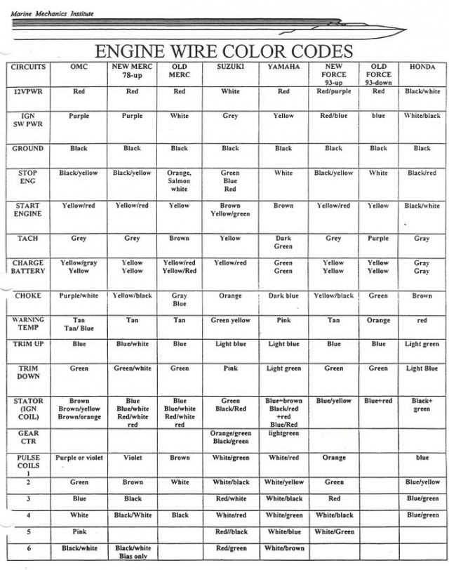

     J'ai  ça
     http://www.maxrules.com/fixforcewiring.html
    http://www.outboardignition.com/force.asp?cat=parttype&cval=3&val=23
      couleurs et fonctgion des fils  sur  FORCE à partir de  1993
     Regarde pour l'arret du  moteur   c'est le fil  à 2 couleurs  blacket yellow (noir et blanc) en sortie  CDI,
     s'il est branché sur la masse par le contacteur à clé ou le coupe circuit sécurité le  moteur  se coupe et ne démarre paplus
    [img]http://www.pccreation.net/dm/photos/20150712093116.JPG[/img]

    ok un grand  merci je regarde ca cette semaine et  je donne des nouvelles j ai trouvé l allumage complet je testerai ca a reception par contre les 2 images ne marche pas
  • goby
    Inscription : 08/01/2013
    Le 13 juillet, 2015 - 12:23
      Pour voir les images faut cliker en bas du  message sur les  2 liens
