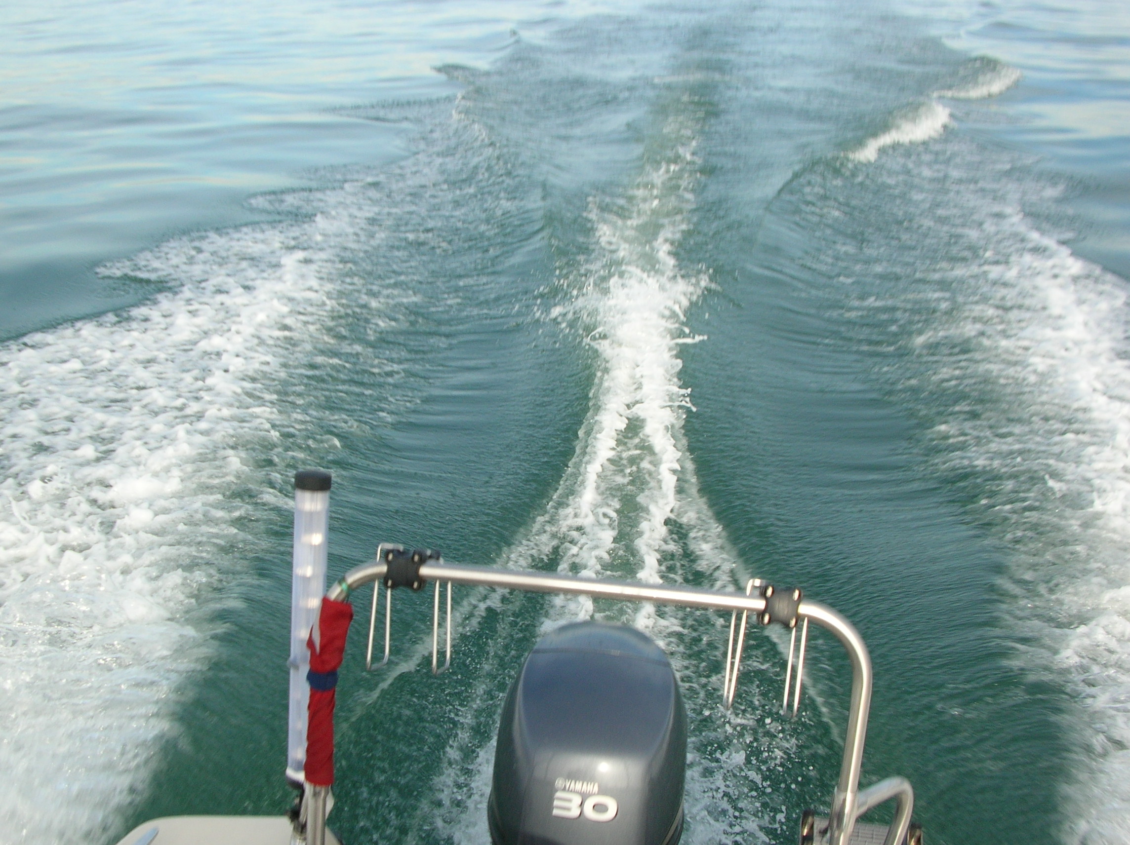

    Le 19 novembre, 2014 - 11:39
    De rien.
    J'ai moi même du tâtonner au début pour trouver le bon équilibre.
    Maintenant je sais que je dois naviguer soit à 1500 Trs donc non déjaugé et je suis à 10 kms/h et consomme 0,7 l au km, avec un sillage plat, parfait pour les canaux
    ou à 4000 Trs/mn, donc déjaugé, ou je suis à 38 km/h (GPS) et consomme aussi 0,7 l au km avec aussi un sillage propre, sans vagues, comme sur la photo.
    Aux autres régimes, en dessous de 4000 Trs, je ne dejauge plus donc je pousse de l'eau, avec un gros sillage et la conso s'envole à 1,3 l au km,
    et au dessus de 4000 Trs, le bateau est agréable et va vite mais la conso augmente...

    Bravo pour ta mise en page avec photo CoolMomo yes

    et belle photo également
    va falloir que je regarde mon compte tour
    c'est qu'elle puissance le moteur sur la photo pour ta conso 7l à l'heure ?

    C'est un Yamaha V4, 115 CV en 2 temps.
    c'est cela, à 1500 Trs/mn il consomme 7 litres et à 4000, 27 litres.
    avec 2 personnes à bord et l'avitaillement, glacière, rosé....
