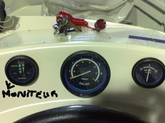

bonjour, a tous j'ai un petit souci avec mon moteur Suzuki 115cv 2t mod 91. j'ai 3 led verte sur le moniteur Suzuki. la première s'allume en mettent le contacte j'ai un bip qui sonne je pense que ca c'est normal. la deuxième s'allume j'ai le bip qui sonne par intermittence. et la troisième led ne s'allume pas j'ai le moteur qui tourne bien et j'ai ce bip toujours par intermittence c'est trois led me donne le niveau d'huile j'ai changer la sonde et c'est pareil ( merci si vous avez la réponse )

    Merci,pour ta réponse le seul souci c'est que j'ai aucun voyant qui s'allume par apport au bip qui sonne j'ai que les deux led verte qui s'allume et j'ai le plein d'huile dans le réservoir et pour le refroidissement il va bien je vais voir pour un détartrage du moteur et je vous tien au courant merci encore @+++++++++++

    alors, pour répondre a ta question des voyants qui s'allume d'huile. tu est bien câblé le mien est pareil il ya que les led verte qui s'allume mais moi c'est deux sur trois tu a peut etre raison pour la troisième q'elle ne fonctionne plus je vais le vérifier ce week-en tu pense que c'est ça qui me fait le bip?
