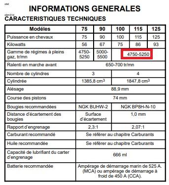

    Si l'on en croit cette doc
    entre 4750 et 5250 tours / minutes :
    Plusieurs passages des carbus dans un bac
    à ultrasons devraient améliorer les choses clindoeil.
    Après ...
    -1- s'assurer que les bougies sont bien celles
    prévues pour ce moteur
    - 2- utiliser du SP98 "neuf"  ( ou récent, ...
    Acheté depuis moins d'un mois  ... )
    - 3 - avoir une hélice adapté et en bon état
    - 4 - vérifier que la hauteur du moteur soit correcte
    - 5 - s'assurer que la course du cable d'accélération
    est suffisante
    Tiens nous informaticien  au courant !   aurevoir02
