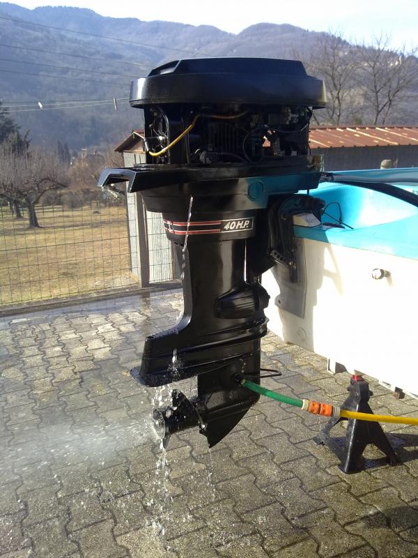

je vient d'acheter un moteur HB mariner 40cv et je voudrai le monter sur mon jeanneau speed matic 380 (plastic);le moteur est equipé de 2 papillons pour le serrer mon soucis est sur les plans de montage il est marquer qu'il faut aussi mettre 2 boulons en bas de l'etrier qui traverse le tableau arrière mes le tableau est en plastic et creu comment faire
merci d'avance!

    bonjour j'ai fait une apres midi peche hier j'ai pris 40Km/h a 3 adulte et ma fille de 5 ans pour un poid total de 500 Kg j'ai toujour l'impression que le moteur grogne (ptete du au bi-cylindre?) le ralenti est pas terrible le moteur bouge de droite a gauche (bi-cylindre?) et je dirrai qu'il tourne pas tres rond jusqua mi-regime et j'ai des bulle d'air dans mon tuyau d'essence
    Que j'ai rallongé environ 3.50 metre<== la ralonge ses grave ou pas?
    si quelqu'un a une idée
    merci ;)
